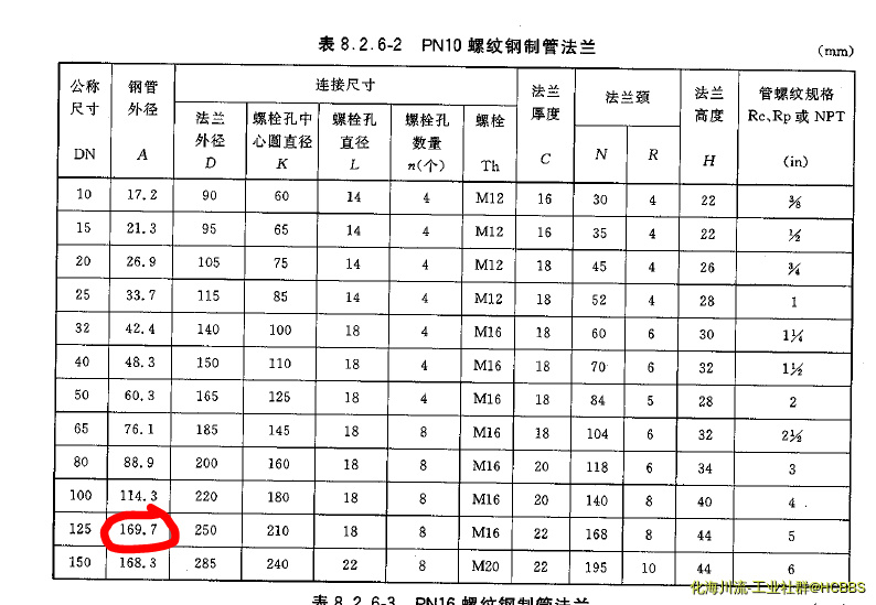

[讨论] HG 20592 DN125螺纹法兰
1.9K |4
跳转到指定楼层
anguanghui1VIP会员 VIP会员 | 只看该作者 回帖奖励 |倒序浏览 |阅读模式       最后访问IP北京市
简介--本帖最后由 anguanghui1 于 2020-12-16 14:52 编辑 以下的这个DN125的钢管外径是否错了呢?怎么比DN150还大? .guestviewthumb {margin:10px auto; text-align:center;}.guestviewthumb a {font-size:12px;}.guestviewthumb_cur {cursor:url("template/one_default/assets/common/scf.gif"), default; max-width:300px;}.ie6 .guestviewthumb_cur { width:300px !important;} 登录/注册后可看大图 image.png (25.2 KB, 下载次数: 3) 下载附件  保存到相册 2020-12-16 14:52 上传 // [预览] strpos(image.png,'.doc') !== false //strpos(image.png,'.doc') !== false || strpos(image.png,'.docx') !== false 2726810 == 1725814 var jq = jQuery.noConflict(); function buyAction0(aid,tid){ layer.closeAll(); } function showBuy(aid,tid){ showWindow('attachpay', "forum.php?mod=misc&action=attachpay&aid="+aid+"&tid="+tid); } function showtip0(aid,tid){ layer.open({ type: 2, shade:0.1, area:['1200px','800px'], title:'附件预览', shadeClose:true, //content: 'https://bbs.hcb ...-登录查看全文

发表于 2020-12-16 12:24:45
简介--应该是错了,对照其他地方,外径应该是139.7-登录查看全文
发表于 2020-12-17 08:53:12
4
qqqq5240VIP会员 VIP会员 | 只看该作者       最后访问IP湖北省
简介--应该是139.7。你这个电子版是旧版的,20592后来出来勘误表的。-登录查看全文
发表于 2020-12-17 15:29:22

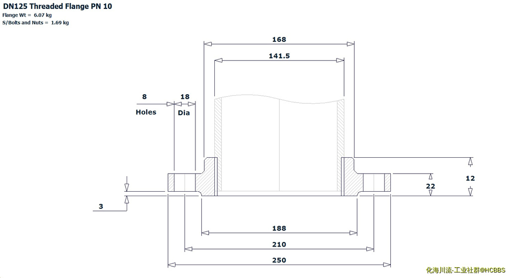

longniuVIP会员 VIP会员 | 只看该作者       最后访问IP北京市
这是EN 1092.1-2013,请参考
简介--本帖最后由 longniu 于 2020-12-23 13:38 编辑 登录/注册后可看大图 image.png (95.44 KB, 下载次数: 3) 下载附件  保存到相册 2020-12-23 13:35 上传 // [预览] strpos(ima ...-登录查看全文
