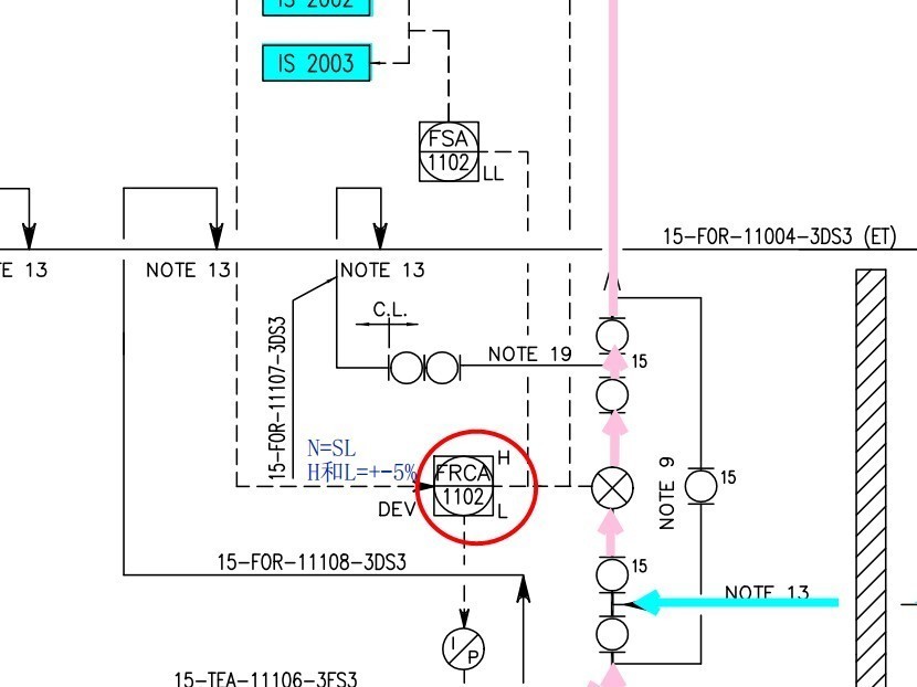

流量计前的DEV是什么缩写,代表什么意思?
3.5K |8
appreciate!VIP会员 VIP会员 | 显示全部楼层 |阅读模式       最后访问IP江苏省
请教各位海友,这里流量计前面的DEV是什么英文的缩写,代表什么意思啊?

wx_笨小子[咖啡]64664VIP会员 VIP会员 | 显示全部楼层       最后访问IP内蒙古自治区
差值?
发表于 2020-12-16 09:13:42
DCS要设置高报、低报,同时还要设置设定值和测量值的偏差报警。
发表于 2020-12-16 11:37:01
达里加 + 5 热心助人
咖啡猪VIP会员 永久VIP | 显示全部楼层       最后访问IP浙江省
偏差报警!
发表于 2020-12-17 20:11:04
报警值!
发表于 2020-12-17 22:27:31
DELTA VALUE  偏差
发表于 2020-12-19 08:55:29
Super_quUw0VIP会员 VIP会员 | 显示全部楼层       最后访问IP湖北省
偏差报警
发表于 2020-12-20 19:51:14
偏差报警
发表于 2020-12-20 19:51:18
十年一刻_ZTYSVIP会员 VIP会员 | 显示全部楼层       最后访问IP浙江省
偏差
