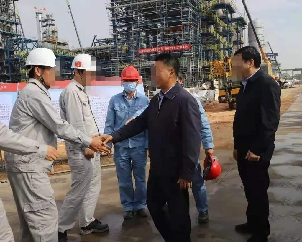

上次帖子中大家讨论了企业领导到生产装置不带安全帽的问题。
今天又发现一例,XX市主要领导一行到XX项目,慰问员工,鼓励大家要确保安全、保证质量....
可是进入了施工装置现场不带安全帽?
进装置现场,怎么都不带安全帽?
https://bbs.hcbbs.com/thread-3099304-1-1.html
(出处: 海川化工论坛)

事故不讲武德,危险来临不分对象,管你是领导还是老百姓,要耗子尾汁。
发表于 2020-12-15 19:15:12
你说在参观视察前准备好PPE 进入现场前发一个现场参观须知 然后做一个五分钟的安全讲解 再进入现场 是不是显得比较正规  详情 回复 发表于 2020-12-18 11:22
安全管理存在缺陷,领导到装置上来看望慰问,项目安全管理人员应主动提醒领导按要求佩戴安全帽并提供合格的安全帽。

特权现象、关键还是你单位安全管理人员不管谁都一致同仁,否则下面真的存在考核时会有人提出异议,最关键的是真出问题后悔不及,建议安全管理人员应主动提醒和想办法让领导乐意戴。
发表于 2020-12-16 08:14:26
有政府领导现场观摩吊车吊装风电场叶片被砸身亡的案例,好像是在甘肃发生过,所以意外来临时,厄运之神往往一视同仁,领导来检查和观摩时,应该如楼上所说,应该主动提醒,对大家都有好处。  发表于 2021-1-5 23:22

像这类现象多出在企业方的接待准备工作方面做的不到位,加之来访者为纯种业外人士才能出现这类现象。如果出了事情追查下来,企业是要负主要责任的,如果来访者是个局外纯种的安全盲人。若是一个业内的认识参访,没有安全装备的提供,人家是不会介入现场的。

哪个单位的?安监部门去查查

只凭这张照片是不能定性的
生产作业区内需要佩戴安全帽
这个看着像围墙/围挡外的道路上,化建(好像是中石化建)人员出来迎接。
发表于 2020-12-17 16:15:49
智者明 + 3 积极参与
后面企业陪同的领导是因为感觉不好意思,把安全帽摘下来,拎在手里了
发表于 2020-12-17 16:23:52
智者明 + 3 积极参与
leungkfVIP会员 VIP会员 | 显示全部楼层       最后访问IP广东省
觉得问题不太大,首先,应该没有进入装置现场(我们公司在 装置周边划线,在线内必须带安全帽)。第二,领导的着装是否符合要求,衣服是纯棉?鞋子是否是劳保鞋?

不赞同你的看法,首先这里是施工现场,与正常运行的化工装置是有很大的不同的,道路上各种车辆穿流、各种交叉施工作业繁多,所以进入施工现场必须佩戴安全帽;但施工现场没有易燃易爆介质,无须防静电着装。  详情 回复 发表于 2020-12-18 08:17

领导视察,戴什么安全帽。不去危险的地方就行

领导过来慰问员工,不戴安全帽有两种原因:1、领导根本就不懂得进入现场必须佩戴安全帽,可能没接触过企业,纯粹外行。2、领导怕压坏发型,后面的人也不好意思让戴。
发表于 2020-12-18 10:08:32
智者明 + 5 鼓励新会员发言
严重违章,领导安全意识太差

你说在参观视察前准备好PPE
进入现场前发一个现场参观须知
然后做一个五分钟的安全讲解
再进入现场
是不是显得比较正规
发表于 2020-12-18 11:22:53
这是正确的做法。  详情 回复 发表于 2020-12-18 17:10

施工现场,你说哪个地方危险哪个地方不危险?
发表于 2020-12-18 17:08:17
有规划路线的 不是也要预先检查,预先整改吗  详情 回复 发表于 2020-12-18 17:41
