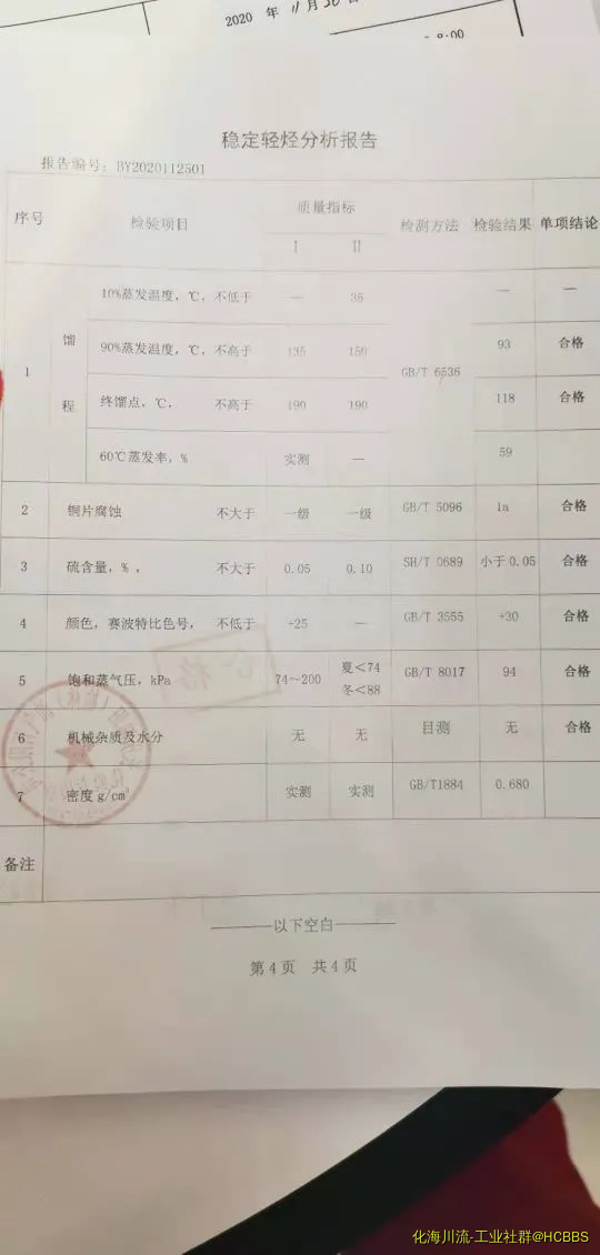

[讨论帖] 油田下来的轻烃该往哪方面应用?

大神们积极发言,希望不吝赐教。

还是炼油厂吧,凝析油
发表于 2020-12-15 11:35:41
贮存量若大的话,可以上轻烃裂解制烯烃装置。
发表于 2020-12-15 13:15:23
wx_往事随风50702楼主 VIP会员 VIP会员 | 显示全部楼层       最后访问IP山东省
沙漠里的游鱼 发表于 2020-12-15 11:35
还是炼油厂吧,凝析油
榆炼厂的,馏程很低
发表于 2020-12-16 03:40:57
还有别的用途吗?
发表于 2020-12-16 03:41:42
量如果不是很大,当作直馏汽油组分,作调和组分。
如果量很大,可以当作石脑油,作为烯烃裂解原料。
