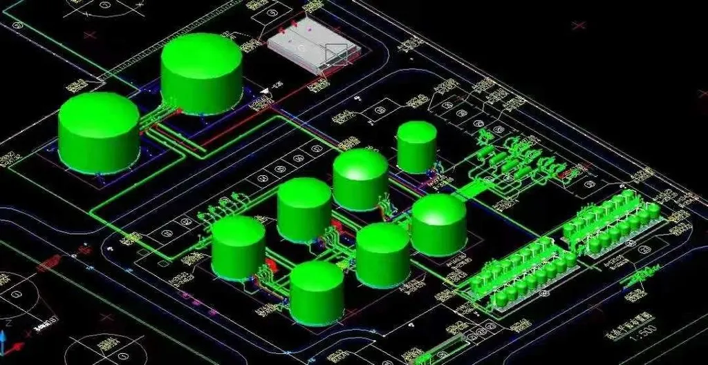

给你一张罐区三维图参考。
发表于 2020-12-14 19:33:23
这个模型怎么没有罐子顶部接管?  详情 回复 发表于 2020-12-16 11:04

给你一张罐区三维图参考。
这个模型怎么没有罐子顶部接管?
