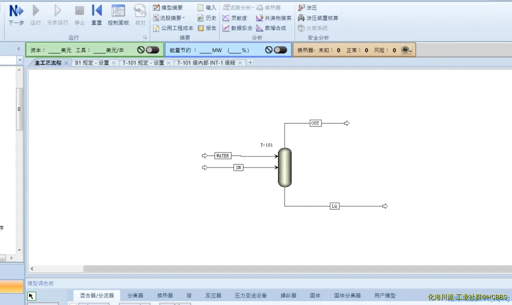

小白一枚,请教大神 填料塔吸收hcl模拟问题
1.6K |3
free_sqiVQVIP会员 VIP会员 | 显示全部楼层 |阅读模式       最后访问IP山东省

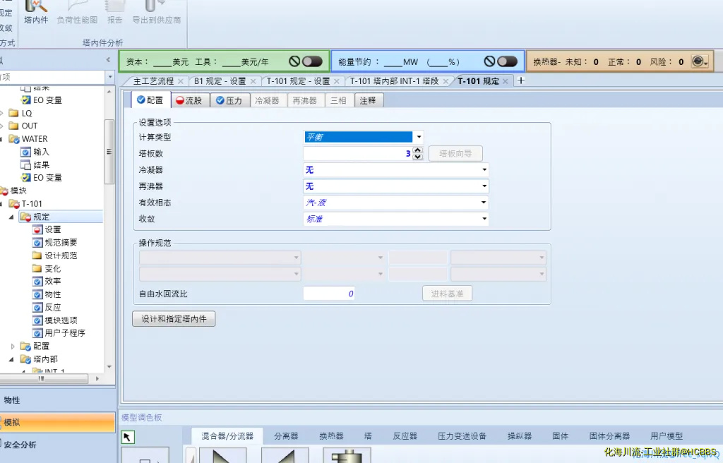

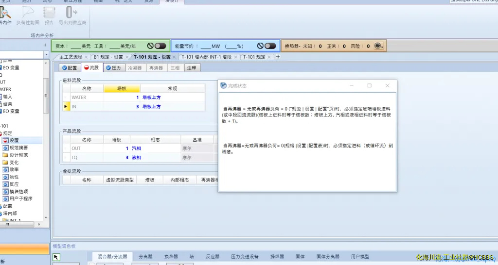

流程非常简单,就是填料吸收hcl,我画的这个填料塔原则上没有塔盘的  就是两层bx规整填料,加上顶部的波纹板除雾器,但是在选择进料时出现问题,按常理气相进料肯定在下部,洗涤水进料在上部,但是就是出现错误,还望海川大神指点。。。。。感谢

这种没再沸器没冷凝器的,最顶上最底下都要有进料,最底下的你在这里设置"塔板上"不对的,这样不是最底下进料,可以设置on -stage,或vapor进料,好像还可以设置板数+1("塔板上")
发表于 2020-12-11 08:17:29
wycasiaVIP会员 永久VIP | 显示全部楼层       最后访问IP湖北省
气相进料是在3+1=4块塔板上
发表于 2020-12-11 16:01:51
yunzhongfan007VIP会员 VIP会员 | 显示全部楼层       最后访问IP天津市
用英文版的吧,on stage 和above stage的区别
