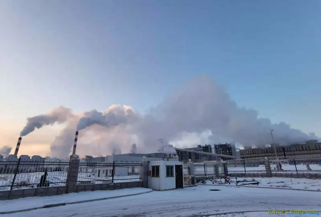

图片左侧为动力中心锅炉烟囱,右侧为公用工程中心循环水站,为什么冒出浓浓白烟?

      动力中心的锅炉燃烧煤炭产生的1000度高温烟气,经过换热,把热量传给水。水变成高温高压水蒸气冲转汽轮机,带动发电机发电,将动力提供各装置。
      至于烟气,就一层层的处理,除尘,脱硫,脱硝,最后由1000度高温烟气变成100度左右的低温烟气排放出来,烟囱有抽取式粉尘仪和烟气在线连续监测系统监控,在线连接到环保部门系统监测平台,出烟标准是受控的,超标处罚。

化工厂用水一般取自江河湖海水库地下水等,然后让水在工厂内部打循环,俗称工业循环水。
循环水主要作用是冷却,然后回到凉水塔,水从高处下。
一方面,凉水塔内部安装有冷风机,在内部往上吹风,用冷风带走热循环水的热量,用以冷却循环水。
另一方面,凉水塔内部是淋水盘结构,尽量让循环水在落入下面的水池之前,多停留,与空气换热,冷却循环水。

一般是水汽

能量温度差!

水蒸气凝结了

"白烟“基本都是水汽,目前大型燃煤锅炉都执行的是超低排放,颗粒物排放浓度低于10mg/m3,SO2排放浓度低于35mg/m3,氮氧化物排放浓度低于50mg/m3。对于排气筒中的白色烟羽治理,目前有些省份已出台相关要求,通过采用的是烟气加热方式消除烟羽。

还有些省份没有执行超低排放标准(颗粒物排放浓度低于10mg/m3,SO2排放浓度低于35mg/m3,氮氧化物排放浓度低于50mg/m3)。

化工厂、燃煤电厂都有这类现象。

这就是白色烟羽,水蒸气而已。

现在的白烟基本上都是水汽了! 而且飘散距离相对较短。如果是“烟气”,颜色和飘散距离与水汽很不一样吧?
