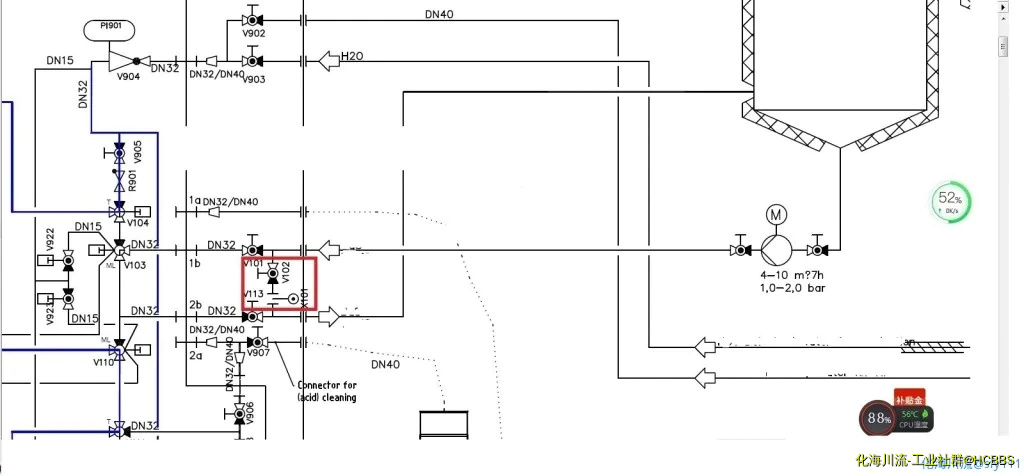

老外的图纸真是搞懂,这个盲板的作用是什么?与阀门作用不一样吗?这个工艺线路是从v103到v104进行;或者从v103到v113进行。如果出现物料温度过低,而保障物料从v103到v113返回加热。所以v102和这个盲板应该是多余的,不起作用。不知道立解对不?

看V-102截止阀方向与正常工艺流程方向相反,此阀及盲板正常状态下应为盲封状态,起隔离作用,应仅在开停工时使用。

隔离?阀门与盲板这两个作用是一样吧?搞不懂  详情 回复 发表于 2020-12-2 10:55

化工行业对需要绝对隔离的管道,需要使用盲板,不能相信阀门关闭就能隔离 印度死了几十万人的博帕尔事故直接起因就是该加盲板没有加只关了阀门  详情 回复 发表于 2020-12-3 09:56
阀门只能关闭,如果内漏就无法起到隔离作用。在实际生产中有一句话叫“永远不要相信阀门能关死”  详情 回复 发表于 2020-12-2 11:02

同意楼上说法,阀门关不死,或者现场误操作导致阀门没关严。

仔细看了下流程,右边反应釜不知作用,但你所说支路明显是反应釜进出管线的短路,非常态下使用。

1、开车前期应该需要物料特性出来后经过V102进行自循环,或者V103损坏前工段需要运行也可能走V102循环。
2、你所说物料过低V103返回V113进行加热,v103应该有温度要求,所有阀门在使用周期或者长期不适用,阀门密封会出现破损、老化密封性降低,防止V102阀门内漏造成工艺温度低,始终返回V113加热,则需要增加此盲板。增加盲板也可以排除V103温度低不是阀门内漏低温物质造成,可判断前工段是否有问题。

V102肯定不是多余的啊,没这个阀物料就直接返回去了

通过你的工艺描述来看,这个阀和盲板看不出多大作用,可能信息不够不太够,有盲板及截止阀肯定是工艺需要的应急管线;看截止阀方向我的猜测是:否是在M故障或检修时,利用自流压力经盲板反向V102、V103去V104的?具体看你流程描述译文是否完整了,工艺流程图很多时候都有其实际布置需求的内容在里面,也就是过去、现在和未来三个时态的组合体。

这个物料自流压力可能有重力、工艺压力或者外部气源压力,看一下工艺描述是否存在以上信息。

个人理解这个旁通阀正常情况是不开启的,只有在特殊时期(比如刚开车的时候)进行循环时开启。盲板的作用是阀门在起不到密封作用时起到切断作用。

阀门不能代替盲板。
