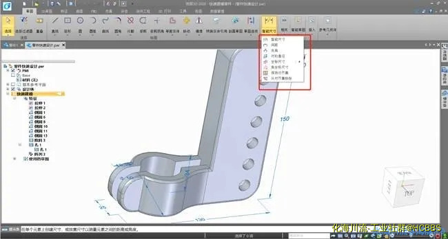

在进行三维模型设计的过程中,尺寸作为重要的参数之一,从设计到应用,贯穿整个产品生命周期。那么3D软件中有哪些尺寸类型呢?接下来就和小编一起来看看使用浩辰3D软件进行三维模型设计的过程中一些常见的尺寸类型吧!
浩辰3D软件中的尺寸类型:
线性尺寸:测量直线的长度或两个点或元素的间距。可以使用“坐标”、“间距”、“智能尺寸”和“对称直径”命令来放置线性尺寸。
角度尺寸:测量直线的角度、圆弧的扫掠角度,或者两条或更多条直线或两个或多个点的夹角。可以使用“夹角”和“智能尺寸”命令来放置角度尺寸标注。
半径尺寸:测量诸如圆弧、圆、椭圆或曲线之类的元素的半径。可以使用“智能尺寸”命令来放置半径尺寸。
直径尺寸:测量圆的直径。可以使用“智能尺寸”命令来放置直径尺寸。
坐标尺寸:测量从公共原点到一个或多个关键点或元素的距离。
可以使用浩辰3D软件中的以下命令来放置尺寸:
(1)智能尺寸命令;(2)间距命令;(3)夹角命令;(4)坐标尺寸命令;(5)角坐标尺寸命令;(6)对称直径命令;(7)倒斜角命令。
