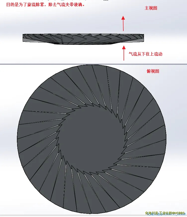

请教社区大侠:有一设备采用旋流板除雾,请问图中旋流板属于“内向”还是“外向”,能否达到旋流除雾、去除液滴的作用?

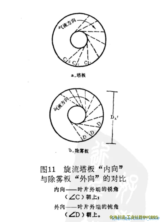

浙大的一篇论文上有关于“内向”和“外向”的说明,但我没看懂
请论坛高手指教,谢谢

看下面的说明,是外向的,能不能除雾就不知道了,得看具体设计吧

除雾器是外向的,为逆时针方向上行排出;
旋流板是内向的,为顺时针向上行。
气流上行过程,在除雾器处转向遇阻,可以起到除雾的效果。原理上是对的。
如若两者都是内向,气流上行皆为顺时针,除雾效果不佳,会有短路逃逸的气流。

谢谢,我就是理解不了“外向”与“内向”的区别在哪里, 假如把图中的模型翻转180°,其余条件不变,感觉还是一样的  详情 回复 发表于 2020-12-5 16:53

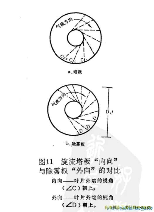

内向,外向,可以看旋流板的叶片开口方向。锐角和钝角。即看看是内仰角和外仰角。
谢谢,我就是理解不了这张图,看上去都一样。
