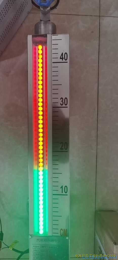

各位朋友,前辈,小弟目前经手的项目,需要配套蒸汽锅炉汽包的磁翻板液位计,能不能帮忙给推荐几个质量可靠的国内厂家?万分感谢!!!

不应该是双色液位计吗

saaaaVIP会员 VIP会员 | 显示全部楼层       最后访问IP辽宁省
你们的锅炉汽包温度是多少
发表于 2020-11-28 20:36:02
miqipu楼主 VIP会员 VIP会员 | 显示全部楼层       最后访问IP山东省
saaaa 发表于 2020-11-28 20:36
你们的锅炉汽包温度是多少
193°C

找耐高温的,我们用的两三年后(凯泰克,现在属于ABB)红漆经常被烫的挥发褪色,拆下来自己刷漆。
发表于 2020-11-30 08:35:24
没见到用翻版的,都是用的玻璃板带灯,气红液绿那种。

锅炉磁翻板我公司的还行,有锅炉汽包测量相关专利,采用陶瓷翻柱,耐温,不易褪色,感兴趣可以私聊

有没有老师介绍一下稳定可靠的厂家?以及采购的注意事项。十分感谢!!!
发表于 2020-12-3 16:19:30
科普勒、上海星申
发表于 2020-12-3 20:44:58
wx_HUdeMVIP会员 VIP会员 | 显示全部楼层       最后访问IP广东省
深圳海沃森
发表于 2020-12-4 11:40:09
sxj18926613001VIP会员 VIP会员 | 显示全部楼层       最后访问IP广东省
我们用江苏产的,翻板显示能用个几年,就会老化,但是变送器还能用
