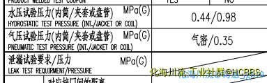

[求助] 图纸上面是不是有问题,水压和气压同时存在怎么?气压压力又写了个气密,我真醉了
5.7K |35
请教一下,怎么理解图纸?我如果打压的话,什么顺序?
发表于 2020-11-26 10:39:18
图纸截图
图纸截图

可能是写错行了
发表于 2020-11-26 10:43:20
气密要求应该写在泄漏试验那一行
发表于 2020-11-26 11:10:44
我的理解不知道对不: 压力试验可以采取两种模式: 水压试压, 气压试压 气压试验内筒压力等于泄露性试压压力,也就是操作压力 这里设计应该要明确  详情 回复 发表于 2020-11-29 19:53

应该是写串行了吧,“气密/0.35”应该是想写在 泄漏试验要求/压力那行吧,气密属于泄露试验的一种,气密压力等于设计压力。

串行了

气压试验栏应该是斜扛,气密性试验写在泄漏试验栏内。  详情 回复 发表于 2020-11-26 12:05

写串行了,顺序是先做水压试验,合格后做内筒气密性试验

跟设计确认,这是关键数据,怎么能写串行呢?

我的理解不知道对不:
压力试验可以采取两种模式:
水压试压,
气压试压
这里设计应该要明确
发表于 2020-11-29 19:53:31
气压试验压力那一栏应该写成压力数值 : xxx/xxx(MPaG):,内筒与夹套分开的试验压力,现在写成这样,怎么知道是内筒的试验?我的判断是写错行了  详情 回复 发表于 2020-11-30 08:38

气压试验压力那一栏应该写成压力数值: xxx/xxx(MPaG):,内筒与夹套分开的试验压力,现在写成这样,怎么知道是内筒的试验?我的判断是写错行了

既然是两腔,数据表应该分两列来表达可能会更清晰一些,气密是应该写在泄漏试验一栏,试验介质也应该写清楚。

先水压试验 后气密性试验,俩个的压力倍数不一样,

这是气密,不是气压试验,气密试验压力等于设计压力,要等水压试验合格后,再做气密.

哪里写气压了?0.44/0.98是说的内筒/盘管,下面的气密是0.35,气密和气压不一样。
