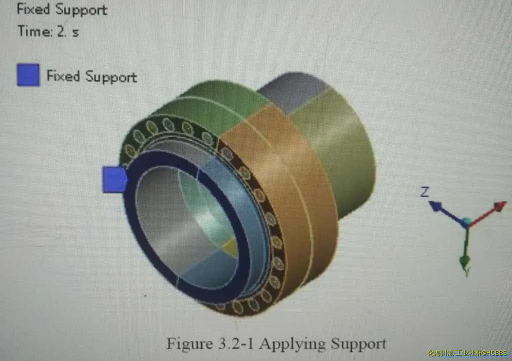

请教一下,在使用ANSYS WORKBENCH 模拟法兰计算时,这个Fixed support 距离法兰多远合适。离得近了法兰几乎成刚性件了,整个螺栓的预紧力都作用到另一片法兰上了。靠近Fixed support的这片法兰几乎不变形。见图。有没有规范提到,这个Fixed support距离分析件多远合适?

Fix Support不就是支撑吗?一般根据管径隔几米 于底部设有支撑。我认为除了支撑,这个模型我觉得应该是关内承受的内压吧,非变形面应该是螺栓内表面,用以考察整个法兰的受力

Fix Support不就是支撑吗?一般根据管径隔几米 于底部设有支撑。我认为除了支撑,这个模型我觉得应该是关内 ...
能给提供一下如何设置的规范吗?
