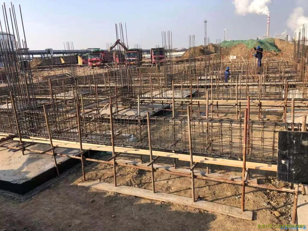

模板支架搭设要不要遵守JGJ 130? 遵照JGJ130就需要架子工搭设,但几十年来,工地基本上是木工做模板,支架也是木工在搭设,检查人员也知道是这么个情况,没必要要求非得架子工,因为结构有时候复杂,需要木工因地制宜设置支架。
问题来了:不要求支架由架子工搭设违反持证上岗,木工搭设出了事情又有未检查持证上岗的罪状,现实就是这么个情况,咋整?

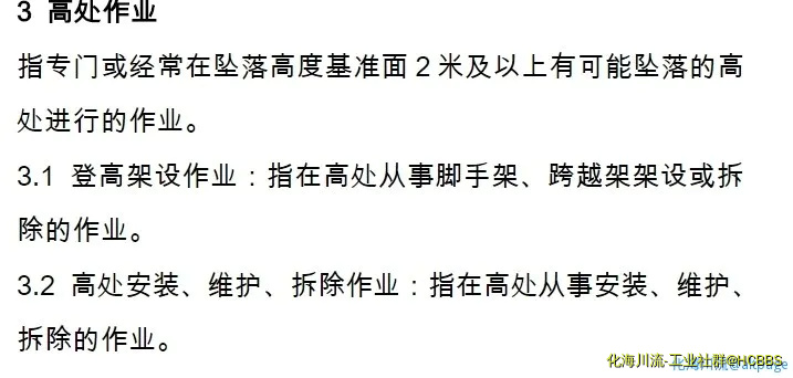

模板工是否需要登高架设?如果需要,就必须按特种作业来管理,取得高处作业操作证。

不超过两米  详情 回复 发表于 2020-11-20 14:35

不超过两米

这是基础横梁模板支撑架
发表于 2020-11-20 14:35:50
[attachimg]2703092[/attachimg]  详情 回复 发表于 2020-11-30 12:00

先看看这个
发表于 2020-11-30 11:37:30
书童 发表于 2020-11-20 14:35
这是基础横梁模板支撑架
发表于 2020-11-30 12:00:10

施工方案属于管理层面,无施工方案或施工方案不全面都属于安全管理不到位,特种作业人员无证上岗属于违法。#安监30号令:《特种作业人员安全技术培训考核管理规定》;《特种作业目录》。  详情 回复 发表于 2020-11-30 13:50

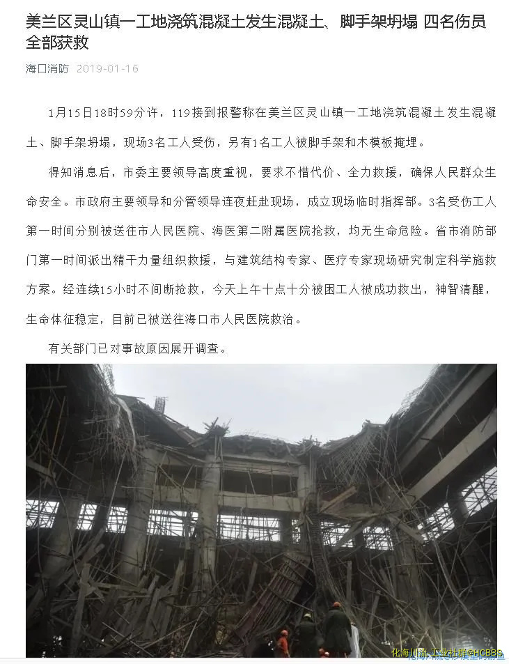

近日,国机重装所属二重装备成功签订山东潍坊弘润石化科技有限公司中间体原料加工配套项目加氢装置反应器和热高压分离器设备供货合同,合同总金额超亿元。 【扣件式钢管外脚手架发生事故的主要原因】  详情 回复 发表于 2020-11-30 14:34
▍1、搭设准备阶段
在搭设准备阶段存在两个方面的问题,一个是施工队伍的选择,还有一个是搭设材料方面的问题。
(1)搭设队伍无资质,非专业施工团队,无证承包搭设任务。架子搭设人员未经培训,未取得浙江省建设主管部门核发的特种作业操作证书,在施工过程中违规操作,没有按照JGJ130—2011等相关规范要求及施工工艺流程施工,是导致坍塌事故发生的主要原因之一。
(2)钢管、扣件质量不符合要求,使用劣质、不合格产品。一些施工企业为了尽可能降低施工成本,选用的脚手架钢管和扣件质量远远达不到规范要求;同样许多租赁单位为了降低成本,钢管、扣件在多次周转使用后缺少必要的维护保养,事后还将这些严重变形、锈蚀的材料租赁给施工单位,导致脚手架承载力明显降低,从而引发坍塌事故。
(3)扣件式钢管外脚手架安全专项施工方案编制不全面。在实际施工中,一些施工单位没有编制相应的安全专项方案,仅仅在施工组织设计中简单描述,一笔带过,或者照搬照抄网上模板,缺少必要的杆件受力计算、稳定性验算,施工工艺缺乏针对性,方案内容中文本与计算书参数前后矛盾,缺少必要的用于指导施工的详图。或者编制了相应的方案,但是在实际搭设过程中并未按方案执行。

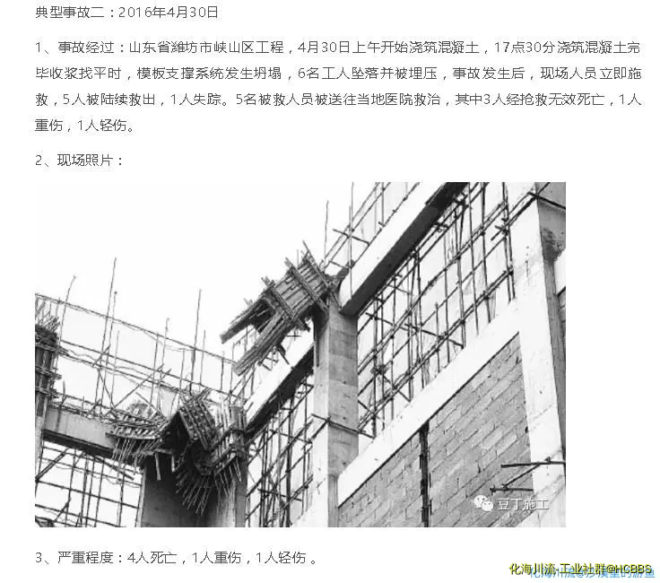

发表于 2020-11-30 18:16:55
发表于 2020-11-30 19:53:32
造成事故主要原因: (1)专业施工方案简单,编制深度不足。 (2)模板支架搭设不规范,未按高大模板技术要求设置水平和竖向剪刀撑。 (3)架体步距偏大,未与周围结构进行可靠连接。 (4)地面不平,未  详情 回复 发表于 2020-11-30 20:31
