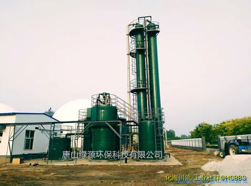

       针对脱硫塔检修高风险作业多,尤其在喷头、管件安装和防腐喷涂作业时最容易发生火灾、人员气体中毒事故,要认真制定并严格执行安全管理、安全作业的安全预控措施,确保改造检修工作安全顺利进行。
       检修作业前的预控措施
     1.制定符合检修作业实际的预控措施
结合检修作业组织设计和生产现场实际编制检修规程规范和作业指导书、预防高处坠落、物体打击、坍塌、触电、气体中毒、火灾等事故的检修方案和应急预案。
    2.人员教育培训
全体检修人员在检修开始前必须进行安全教育和《电业安全工作规程》、《电力设备典型消防规程》、脱硫塔检修的风险预控措施、有脱硫塔改造施工规程规范和作业指导书等内容的学习培训。
    3.检修工器具、防护用品布置
检修所使用的电动工器具(电焊机、打磨工具、起重机、卷扬机、空压机、风管、电源箱、电缆卷轴)、气割工具等检验合格。检修人员使用合格的安全帽、安全带、防坠器、防砸防扎劳保鞋、防护眼镜、防护手套、防护面罩、防静电鞋等个人安全防护用品。为检修人员配备紧急救护用的洗眼器等紧急救护用品。安全管理人员和检修人员配备足够数量的对讲机和防爆照明电筒。
