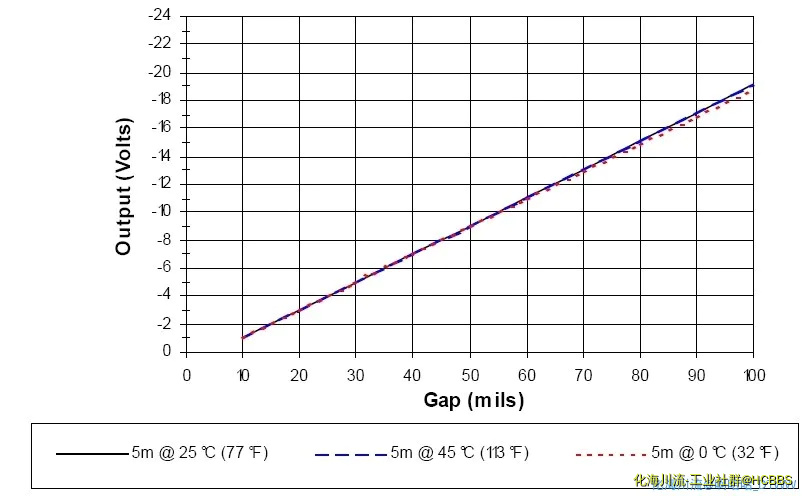

各位海友:本人仪表入门级弟子,有一疑问请教大家,还望有经验的师傅执教,在此谢过!
        在测量得到的间隙电压后怎么反推出间隙值?(如附图所示)

横坐标就是间隙。不同的温度就是稍有差异。放仪表自控版。

看组成这套系统前置器的灵敏度,比如本特利的是7.87V/mm,有了电压值,不就可以推算出距离了吗?是这样吧!

呵呵  看图就是了   需要什么反推?

我们之前是9.8V为默认零点。如果差的不多的话,可以在3500系统里面调零点

间隙电压除对应探头的灵敏度 就是间隙距离了
