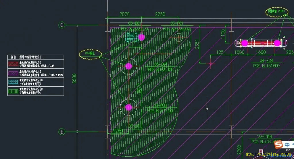

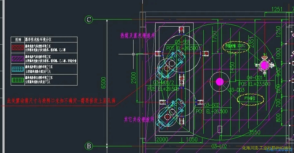

   各位大神,能不能请教大家一个问题,如果是粉尘防爆区域内(22区)内包含气体防爆(2区)的释放源。这边绘制防爆区域图大家会怎么处理呢,全部打上阴影合不合规呢?如果是2区内包含22区的情况,也是可以这么处理吗?

不同类别、等级防爆区域重合是正常的,可以这样处理,但是重合区域的设备选型就要注意了,设备即要有气体防爆认证又需要有粉尘防爆认证,不同等级按级别高的选型。

如果有重合,绘制的时候直接绘制那个等级更高的更合理。避免产生歧义。

赞同2楼
