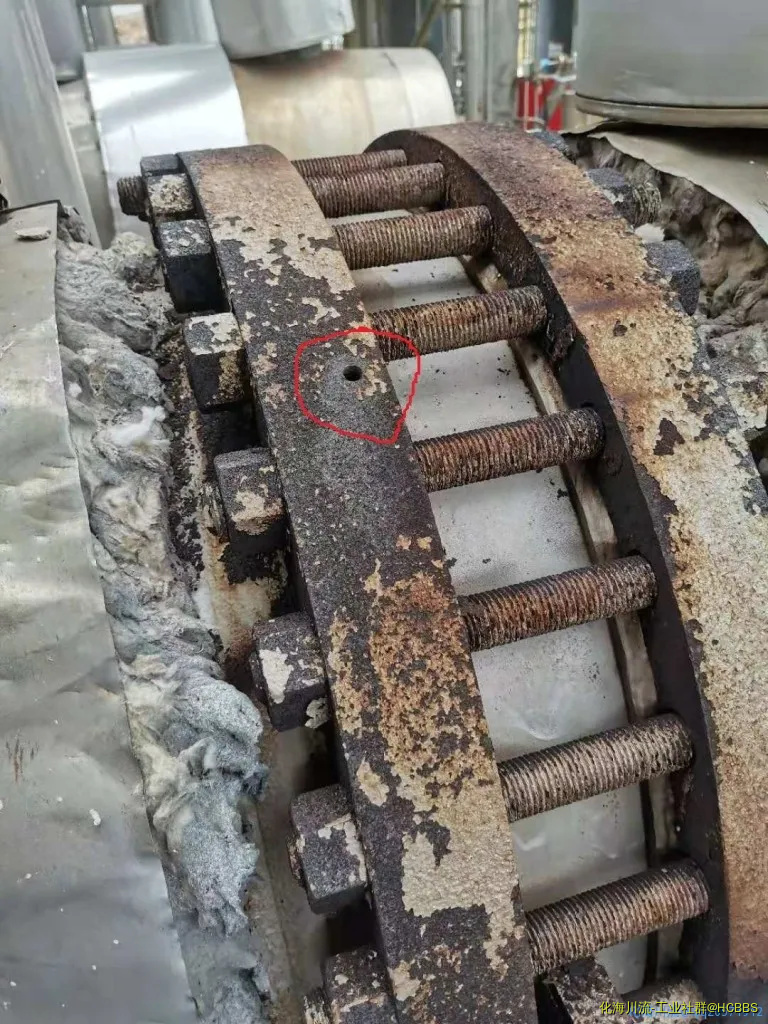

U型管换热器封头的大法兰和壳体的大法兰上面都有一个小孔,是干什么用的?现在封头这边这个小孔有点漏油。

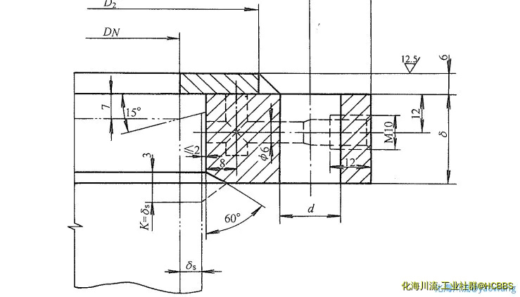

看样子,管程是不锈钢的,管箱法兰为碳钢加衬层的,此孔起到衬层焊缝检漏作用,你说的漏油,应该就是衬层焊缝缺陷导致,希望能帮到你。
发表于 2020-11-17 22:05:40
内衬检漏孔,内衬焊缝需要检查了,这个应该是带螺纹的吧,充气检查用
发表于 2020-11-18 08:03:19
是检漏孔
发表于 2020-11-18 10:11:01
法兰衬环捡漏孔!
