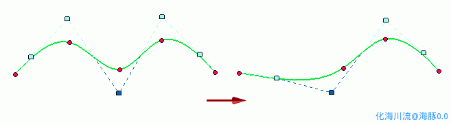

当在浩辰3D软件中移动控制点或编辑点时,曲线将自动更新;以该曲线为其定义实体之一的所有曲面将动态更新。如下图所示:

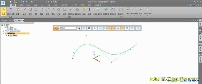

当更改编辑点和控制顶点时,“曲线”命令条可控制曲线的形状如何变化。这些选项仅在编辑轮廓模式下可用。如下图所示:
当选择形状编辑按钮时,移动曲线上的点会影响整条曲线的形状。如下图所示:
当选择局部编辑按钮时,会影响到编辑点周围的曲线形状。如下图所示:
在柔性模式中,可以使用外部关系来控制曲线形状,当更改尺寸时,曲线形状也会自动更新。如下图所示:
在刚性模式中,不能使用外部关系来控制曲线形状。相反,曲线形状保持不变,而曲线只是旋转。如下图所示:
