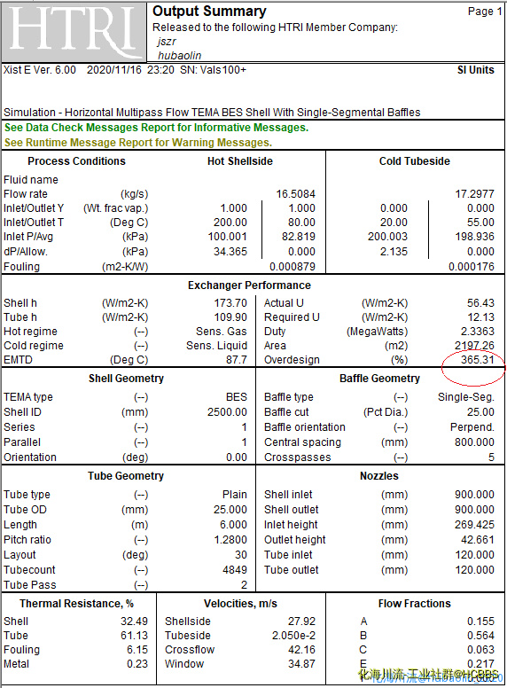

我用HTRI运行,结果裕度值达到356.31%,请问这是怎么回事?主要原因在哪,如何调整到合理数值,见下图:

做的太大,往小了改啊

根据热负荷,面积只需要472平方,实际面积2197平方,裕量当然很大了。

裕量大出数量级了,肯定不对,修改设计方案吧

调整壳体直径和换热管长度。  详情 回复 发表于 2021-7-9 09:48

没有相变的应用
调整数据,管程流速太小了

调整壳体直径和换热管长度。
