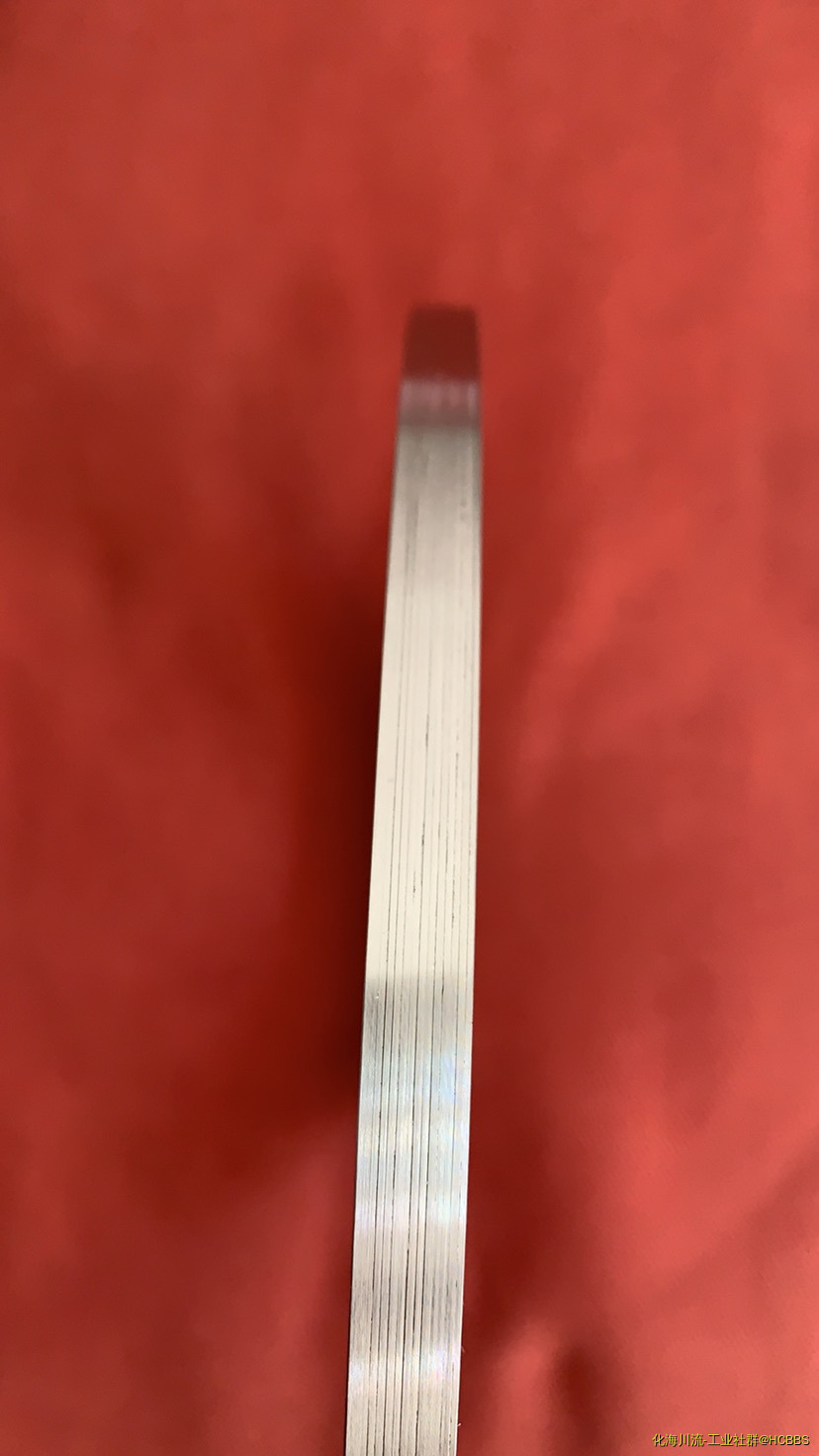

の小南灬VIP会员 VIP会员 | 显示全部楼层 |阅读模式       最后访问IP湖北省
公司常用的密封圈材质是304钢片夹石墨板,阀座对焊STL。
最近业主数据表要求采用全金属硬密封,明确要求密封圈采用F316锻件加工,请问坛子里有大佬做过纯金属的密封圈吗?
公司准备试验阀座对焊STL21,密封圈对焊STL6,请问密封面的宽度多少合适。

qq_no pay867867VIP会员 VIP会员 | 显示全部楼层       最后访问IP辽宁省
我们class600, 8mm ,class300以下 4mm,8mm可用2片4mm 钢板叠加

の小南灬楼主 VIP会员 VIP会员 | 显示全部楼层       最后访问IP湖北省
是纯金属的吗?贵司class300以下是4mm指的是所有口径300磅以下的密封圈厚度都是4mm吗?
发表于 2020-12-30 11:54:02
沙漠里的游鱼 + 4 深入讨论
我们默认配置是这样的,300磅级以下 4mm,  都是纯金属
发表于 2020-12-30 14:01:32
沙漠里的游鱼 + 2 深入讨论
哦,好的大佬。能不能给个密封圈结构的细节图看看啊,感谢啊,新年快乐

wx_hb1fgoVIP会员 VIP会员 | 显示全部楼层       最后访问IP上海市
全金属密封
发表于 2021-3-6 22:50:35
202103/06/6ca4eaa043a0972c12804c0fce6287ec.jpg
你这是全金属?
一层一层的,中间黑色的是夹的石墨吧
