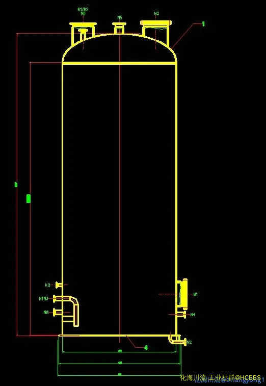

1605054670(1).webp 各位海友好~!现有一台平底储罐,直径2500mm,设备高度6300mm,底板采用平底结构8mm,设备经计算不需要设置地脚螺栓,可以自固;现业主要求设置设备吊耳,想采用SP型吊耳,但是怕吊装的时候底板太薄把底板弄变形(由于没有地脚螺栓,底板周边无筋板支撑),请问这种结构怎么设置吊耳比较好,在吊装的时候可以保证底板不变形,或者说采用结构加固下底板?

底板上焊接临时加固筋板

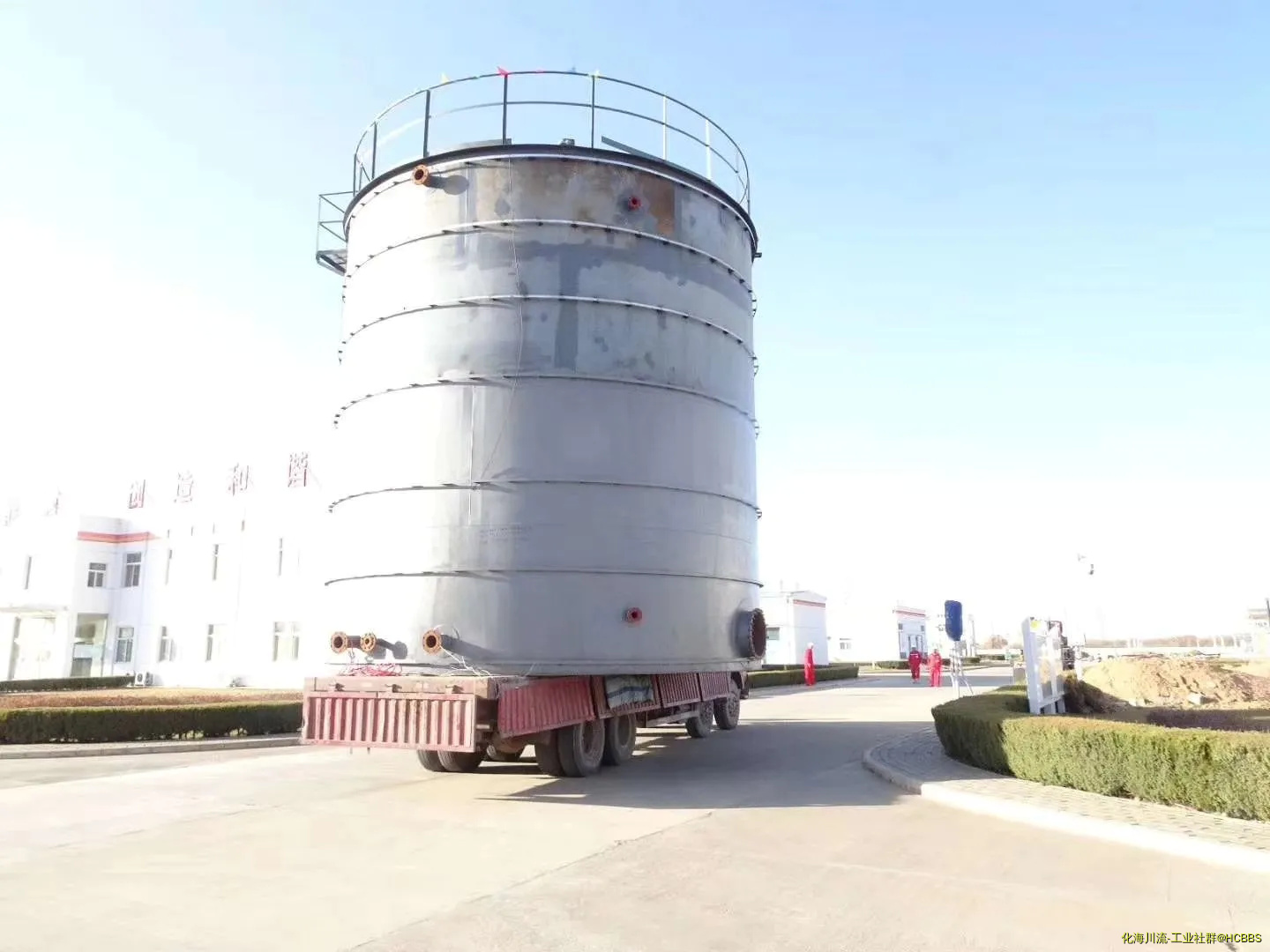

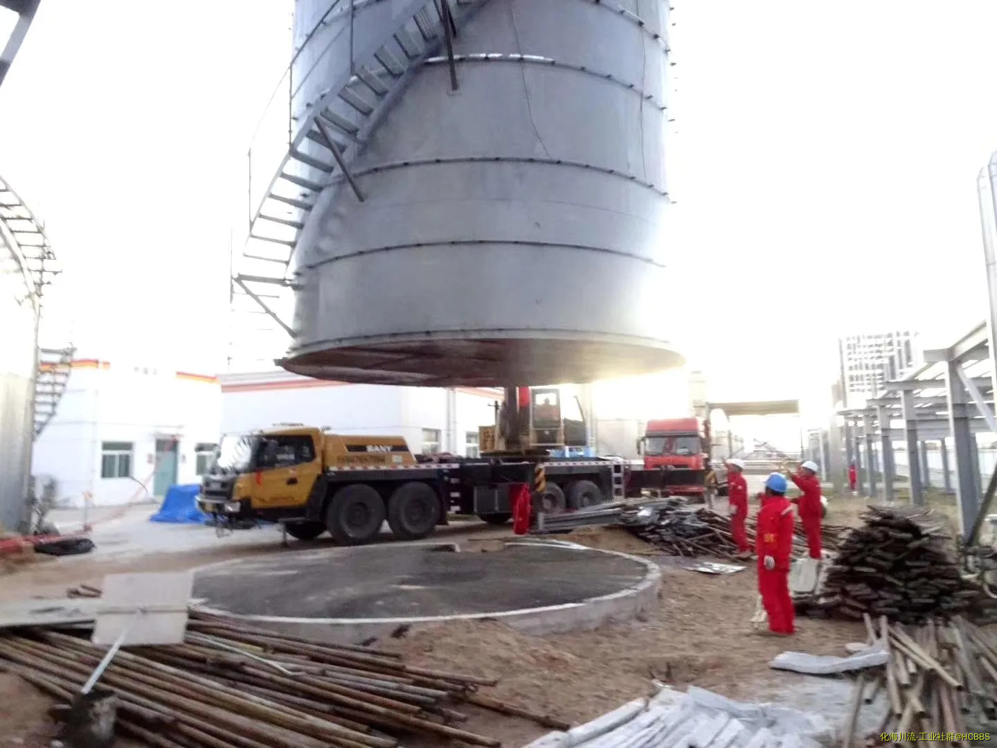

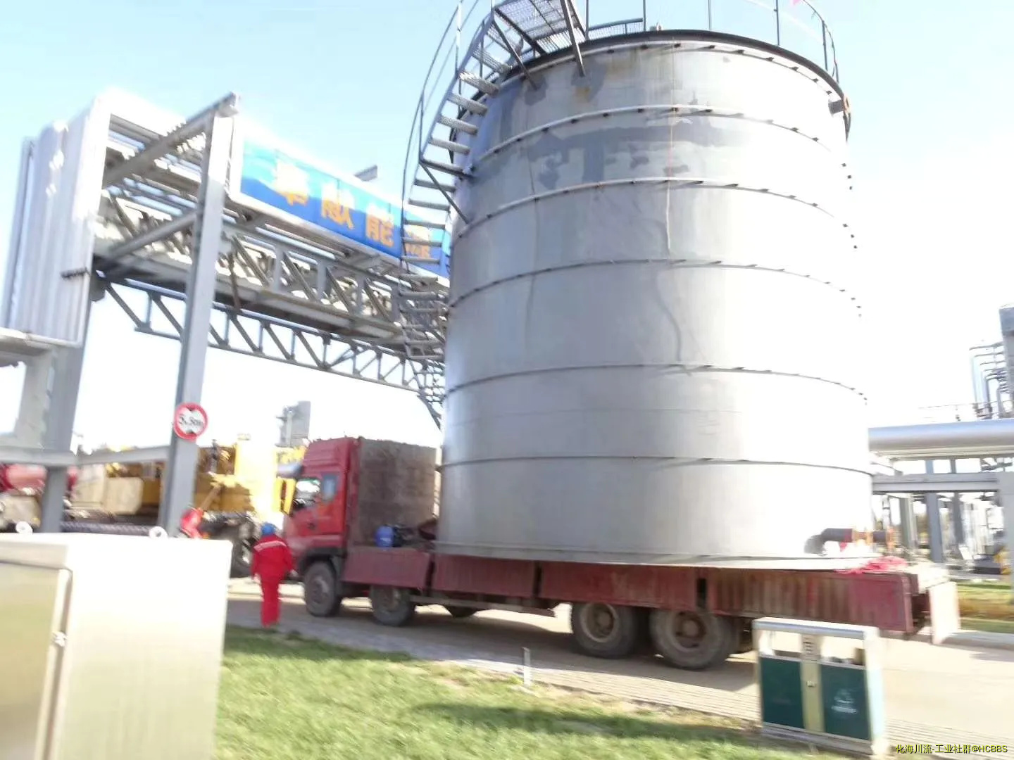

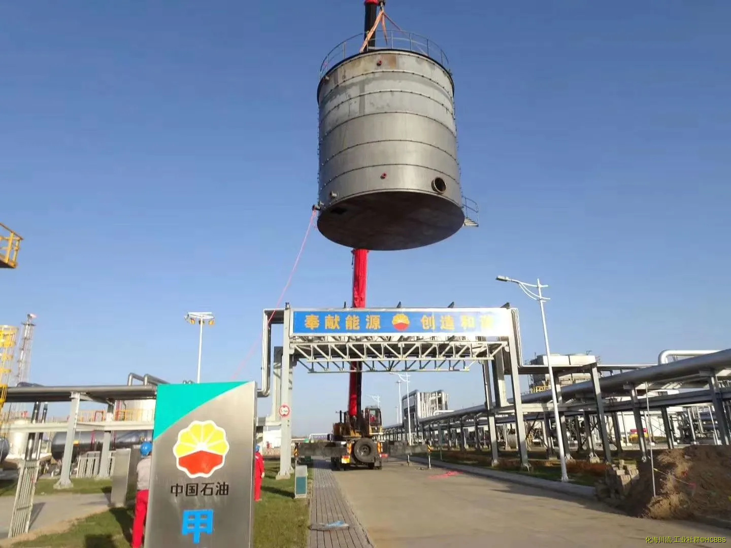

没有问题,我吊过完全没有问题,空罐的话,底板不需要加固,我是专业做罐

罐不大,个人感觉不用加筋,如果不放心,点焊两个角钢。

可以考虑在底板处焊个尾吊

我的名片油罐18877229966VIP会员 VIP会员 | 显示全部楼层       最后访问IP江西省
awangyong1 发表于 2020-11-11 23:00
您这是垂直吊装的,设备到现场是直立的?我们这边运输到现场是卧着的,起吊时设备由卧式到立式时底板肯定受力的
你的问题没有一次性描述清楚,我这个图片是在生产区外面制作的近距离所以直接立式运输的,
你为没有描述你的尺寸,3米以内的不用加任何筋,超过3米用支撑均布,连接底板罐壁就行了,卧式运输没有问题

在吊耳的筒壁加加强筋,底部加加强型钢,在灌浆的时候直接灌进去就行了

两米半的罐底部不需要加吧?卧式运输变形可能性也不大!真的担心直接在底部焊一个十字撑吧!
