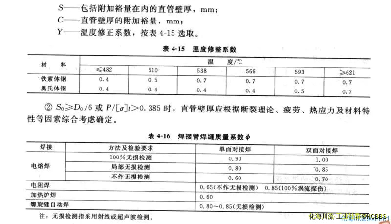

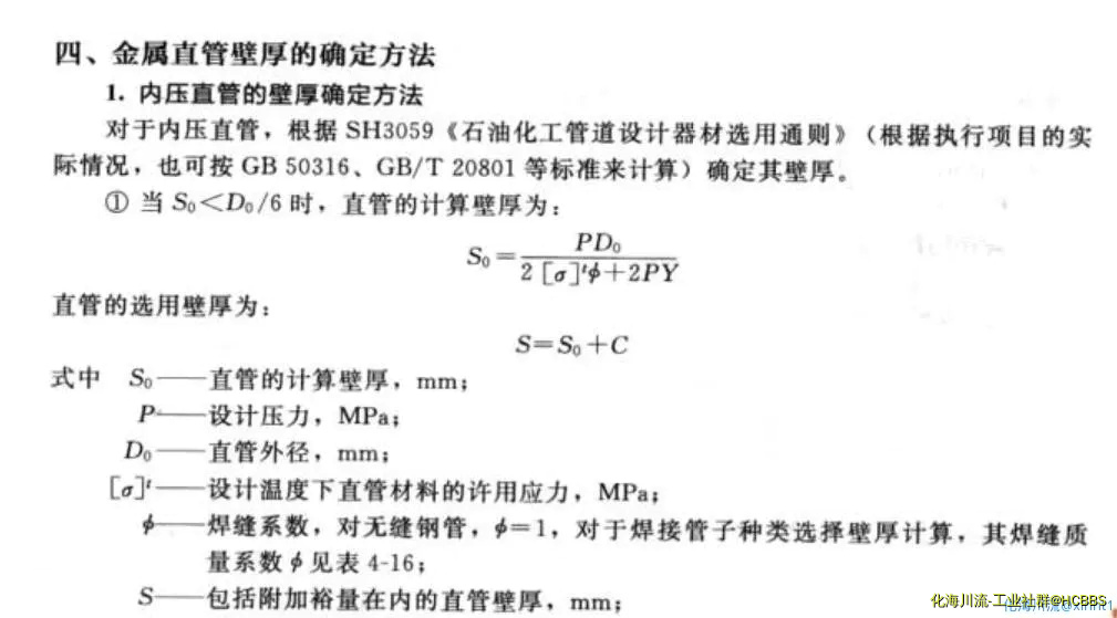

什么情况下弯头的壁厚需要计算?如何计算,什么情况下需要强度核算,应力分析,或者其他
参考直管壁厚计算
