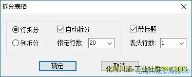

单击菜单命令后,显示拆分表格对话框:下图以浩辰CAD建筑2018为例
CAD拆分表格对话框控件的说明:
行(列)拆分:选择表格的拆分是按行或者按列进行。
带标题:拆分后的表格是否带有原来表格的标题(包括在表外的标题),注意标题不是表头。
表头行数:定义拆分后的表头行数,如果值大于0,表示按行拆分后的每一个表格以该行数的表头为首,按照指定行数在原表格首行开始复制。
自动拆分:按指定行数自动拆分表格。
指定行数:配合自动拆分输入拆分后,每个新表格不算表头的行数。
