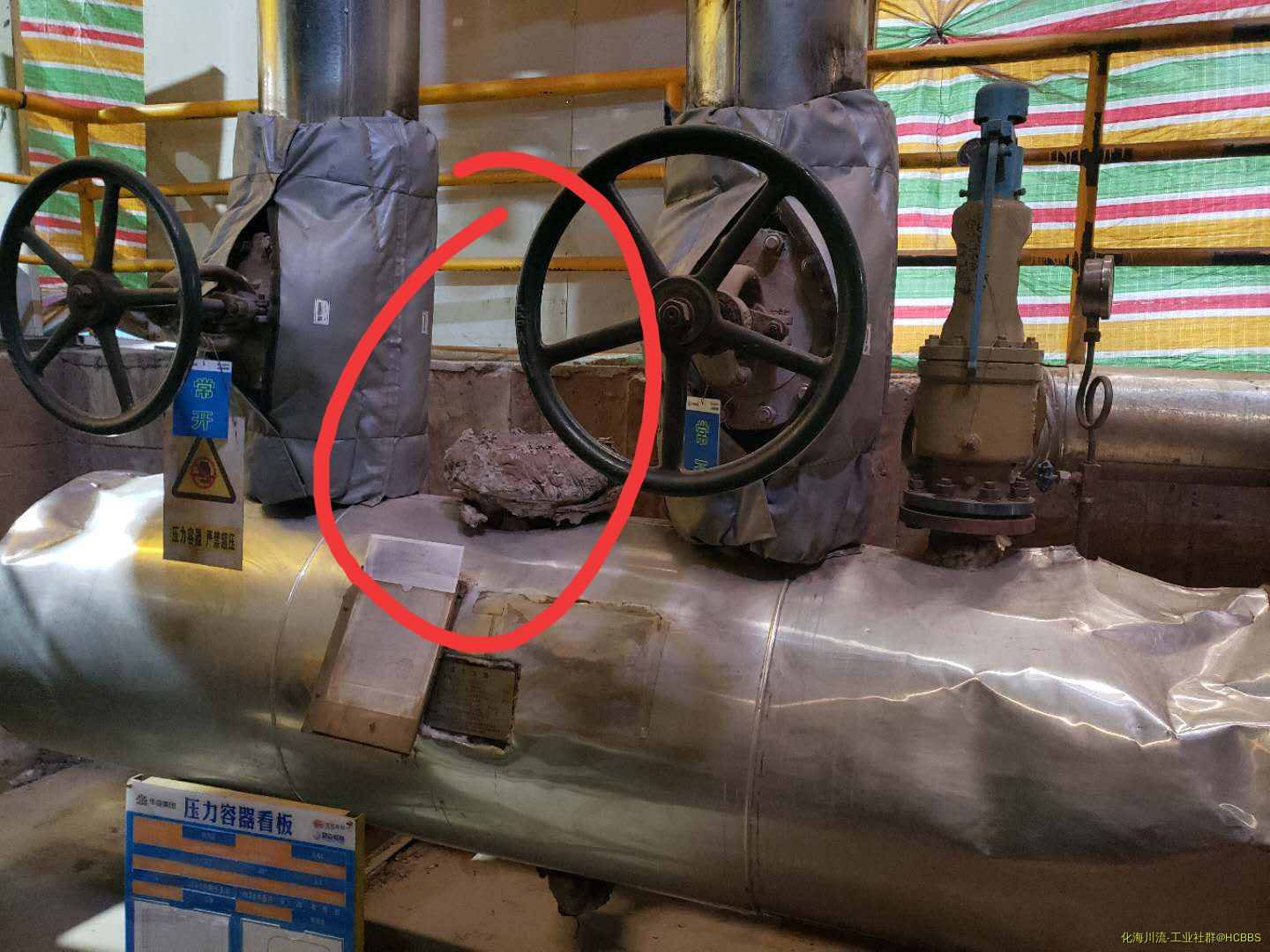

求助:想问一下各位大神,分汽缸上原有一个安全阀,现在想多加装一个安全阀提高安全系数,算不算改造,需不需要办理什么手续?就是在标红的法兰处位置变径安装一个安全阀。谢谢

建议先查看图纸,这个接管写的是什么作用,如果写的是安全阀口,那就没问题……还有,看看图纸上面有没有写安全附件由工艺考虑这些,如果有,那这个也可以解释过去……如果上述都没有,要么自己私下安装,要么就报改造之类的……

对于工艺上面做任何修改,都应该有设计部门的确认。

压力管道改造必须有设计院设计,还得告知上报监督检验部门,问他们是否需要监督检验(这么少应该不用),安全阀增加一个也有规范,一个在设计压力以内,一个不高于1.1倍设计压力

不防火的设计应该是1.05倍 改正下
发表于 2020-11-20 22:20:11
安全阀特种设备附件,不能随意添加   要经过设计单位

不管是否监检,都应该正规的设计,正规的出图,采用正规的材料,不能自己决定

分气缸压力容器,安全阀特种设备,都是属于要报备的,所以要办手续。
