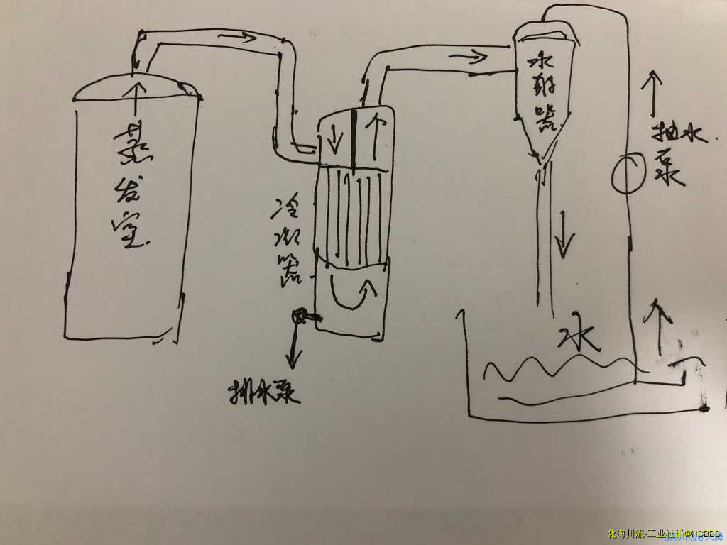

2000L水射器,换热器进汽温度110度,1小时进料4吨,料温55度左右,真空-0.09mpa不变,1小时蒸发1吨水。请教各位老师蒸发水量是否过低?真空是否有问题?

加热室加热面积多大?

换热器80平方

1,蒸汽消耗怎样?2、冷凝器冷凝液温度?

用的二次压缩蒸汽,汽源够,出口温度在60-70度左右

冷凝器冷凝水温度大概30-40度左右吧

加热蒸汽冷凝水60-70度?还是蒸发蒸汽冷凝水?

和你的真空泵没关系,真空泵只关系到冷凝的效率,影响你蒸发的是你的蒸发热负荷,所以,问题的关键在于你蒸发室的热负荷是多少,这个是衡量你想知道问题的答案关键点。
