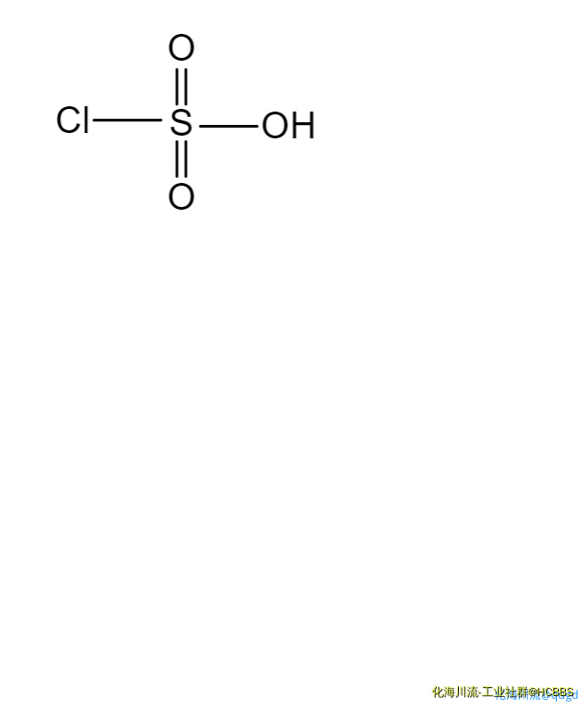

我觉得楼主可能是把名字弄错了,可能是氯磺酸,即硫酸中的一个氢氧基团被氯原子取代后形成的酸,这叫氯磺酸。这是一种强酸。
分子式:HSO3Cl
分子量:116.52
CAS号:7790-94-5
性质:外观无色或淡黄色液体。辛辣气味,分子量116.53,沸点151~152 ℃/755 mm Hg;74~75 ℃/19 mm Hg;60~64℃/2~4 mm Hg,熔点-80 ℃,溶于常用溶剂,包括液态二氧化硫、吡啶、二氯乙烷
制备方法:氯磺酸在制备上分为气相和液相两种方法:1.气相法:将三氧化硫氯化氢两种气体导入反应器內起化合作用,经过冷卻后即凝结为氯磺酸,这种方法适宜于大量制备,因设备需要特种材料,投资较大。2.液相法:利用粗制氯磺酸或浓硫酸作母液,先将三氧化硫通入母液內吸收,然后再通以氯化氢,使两种气体在液相內起化学作用,生成氯磺酸。此法可以进行小規模制备。
用途:制造磺胺药物、活性染料洗涤剂、塑料、农药、糖精及国防工业原料等。
结构式:
发表于 2020-10-29 13:35:00
