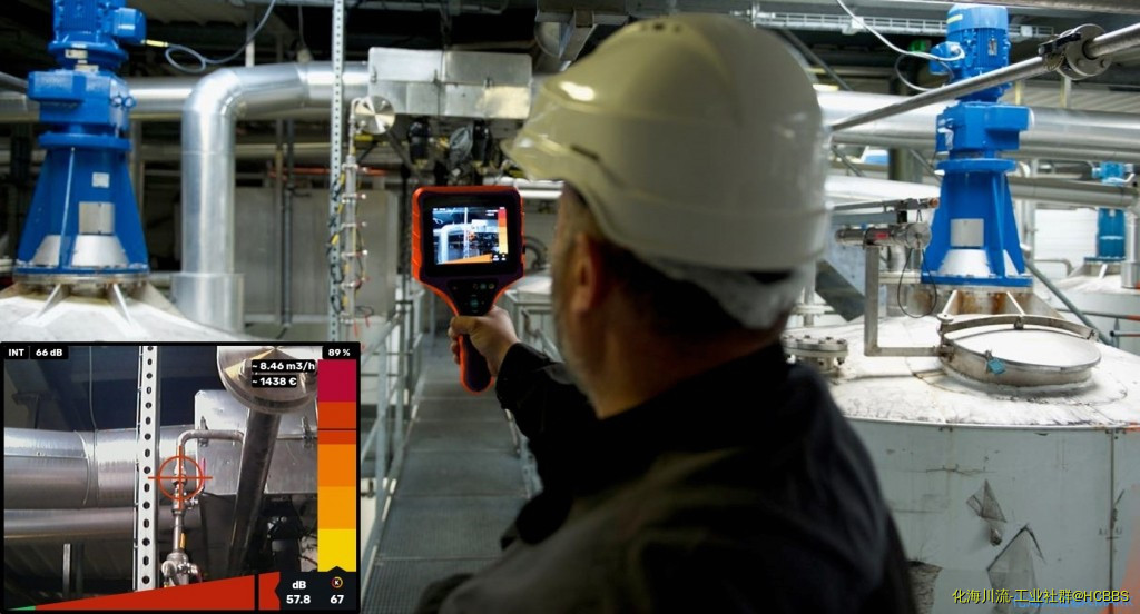

file:///C:\Users\MI\AppData\Local\Temp\ksohtml10400\wps27.pngLE4500多功能压力容器检漏仪利用超声波技术可视化远距离进行管道阀门泄漏和内漏、整车和船舶气密性、真空负压泄漏等检测,包括气体泄漏检测、电气局放、真空及负压泄漏检测、密封性检测、蒸汽疏水阀系统、阀门内漏检测、轴承检测、设备听诊、测温及可视化拍照(具有屏蔽环境干扰的能力)
LEAKSHOOTER/莱克舒特LE4500多功能压力容器检漏仪技术参数:
1.图像显示模式和高检测灵敏度,可以检测到距离100 英尺(约30 ),压力1bar,0.01mm 大小的泄漏点
2.可以根据环境自动调节灵敏度
3.可应用任何环境下增益的可调节范围从 50 分贝直到 110 分贝
4.可调频率范围从 34KHz 至 46KHz,甚至能够检测到最小的泄漏
5.声音+数值+彩色条+漏点自动显示图像(四种判断泄漏的方法)
6.电池寿命:无限次循环
7.供电方式:锂离子电池具有的操作时间为 10 小时
8.测量显示单位:DB RMS MAX
9.工作温度范围:-10°C -- +50°C
10.摄像头:像素 640 x 480
11.液晶彩色显示屏:3.5 寸 " 320x240,连接方式: USB 接口
12.Lks 存储:可储存 1000 个测试数据,可下载到电脑上进行分析
13.听诊调节:音量可从 0 到 10 调节
14.精度:+/-0.3dBuV
15.US 传感器型号:
+/- 2kHz à - 6 dB 中央频率:40 kHz +/-1 kHz
混合器的频率可从 34 46kHz 内调节增益可从 50 110DB 内自动调节。
配置:
主机、耳机、数据线、充电器、使用说明书、仪器保护套、携带箱、报关单、校验报告
