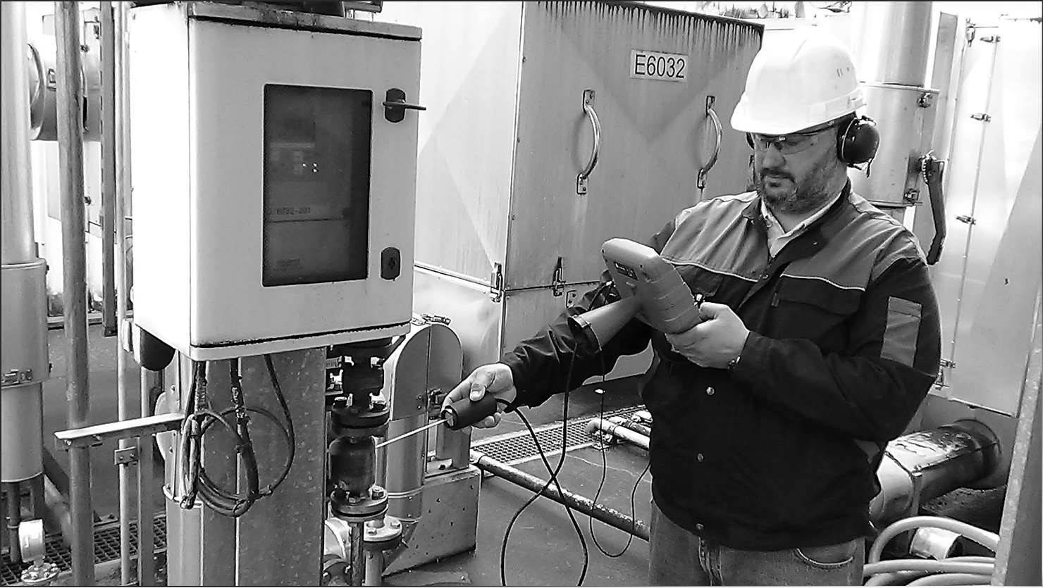

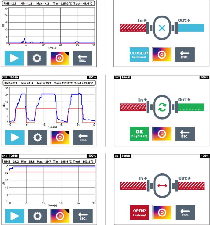

疏水阀检测技术介绍:
LE4800 Plus-ZS疏水阀检测系统,给检测者绘制一个,疏水阀的“内部工作模拟图”,把高频的声呐信号转换成实时分析的信号曲线,并能在屏幕图像上显示是否泄漏或正常。检测者不会被下游的环境噪声所干扰,能轻而易举的判断疏水阀是否泄漏或堵塞。仪器内部集成非接触式红外热像仪功能,辅助测量疏水阀上下游的管道温度来综合判断疏水阀的工作状态,并能通过仪器频幕上,显示的颜色对疏水阀故障做出准确的判断,堵塞(屏幕上蓝色,显示CLOSED)泄漏(屏幕上红色,显示OPEN)正常(屏幕上绿色,显示OK) 。
