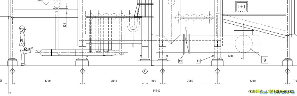

前几天来公司检查,专家提出公司的燃气锅炉本体需要接地,有这方面的规范要求吗?具体怎么接地?

专家没错,你看看我们厂的件号11的接地设置
发表于 2020-10-29 09:29:49

zhong1318885303楼主 VIP会员 VIP会员 | 显示全部楼层       最后访问IP山东省
你这是大型的锅炉吧?我这里是一个4吨的燃气蒸汽锅炉,我之前询问特检院的他说也没有明确的要求锅炉本体接地。所以我才问问有没有相应的规范要求。

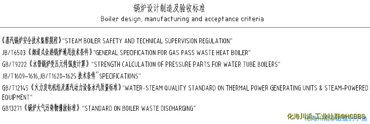

发表于 2020-10-29 09:44:16
查了一遍,还真没明确规定
发表于 2020-10-29 10:19:47
逍遥的小鱼 发表于 2020-10-29 10:19
查了一遍,还真没明确规定
没有规范要求,不明白为什么需要接地啊。
