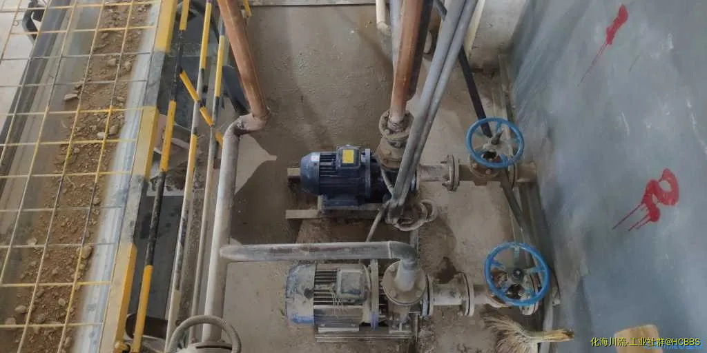

[求助] 卧式清水泵无法达到额定流量,求助各位大神专家。
3.2K |17
跳转到指定楼层
圣权VIP会员 VIP会员 | 只看该作者 回帖奖励 |倒序浏览 |阅读模式       最后访问IP新疆维吾尔自治区
一台新购置的卧式清水泵,功率4.4KW,扬程16米,额定流量45立方/小时。DN65进水口接DN80的水管,DN65的出水口接DN50的竖直管道(中间没有变径管),管道布置:竖直管道长0.5米,接弯头变水平长3米。流量只达到了21.4,现在把竖直管道增高至3米(呈n形)与原来的水平管相连后,流量达到26,请教各位专家,能看看是什么原因吗。(以前在此位置上安装的旧泵,功率7.2KW,扬程50米,流量25立方/小时,实际流量能够达到30)

简介--楼主再补充一下运行参数吧,比如,出口压力多少?运行电流对比?-登录查看全文
发表于 2020-10-28 15:01:10
简介--初步判断是泵的扬程选小了,相应的电机功率也选小了。从旧泵的数据看,旧泵的扬程稍微偏大。新泵的扬程应接近50m才能达到额定流量。你给的数据不全,否则可以用我的表算一下https://bbs.hcbbs.com/thread-1764877-1- ...-登录查看全文

简介--wyr261 发表于 2020-10-28 15:01 楼主再补充一下运行参数吧,比如,出口压力多少?运行电流对比? 出口压力在0.12Mpa-登录查看全文

简介--henglinkou 发表于 2020-10-28 16:18 初步判断是泵的扬程选小了,相应的电机功率也选小了。从旧泵的数据看,旧泵的扬程稍微偏大。新泵的扬程应接 ... 50米扬程的水泵(额定流量25立方/小时)在低扬程状态下刚开始运 ...-登录查看全文

运行一年,要清理一下管道、设备、过滤器,估计过滤器有点堵,再看一下设备是否有结垢。 你现在的新泵,要求45额定流量,明显,泵的进出口管道都小了。  详情 回复 发表于 2020-11-1 20:35

简介--为啥把出口管径变小?-登录查看全文

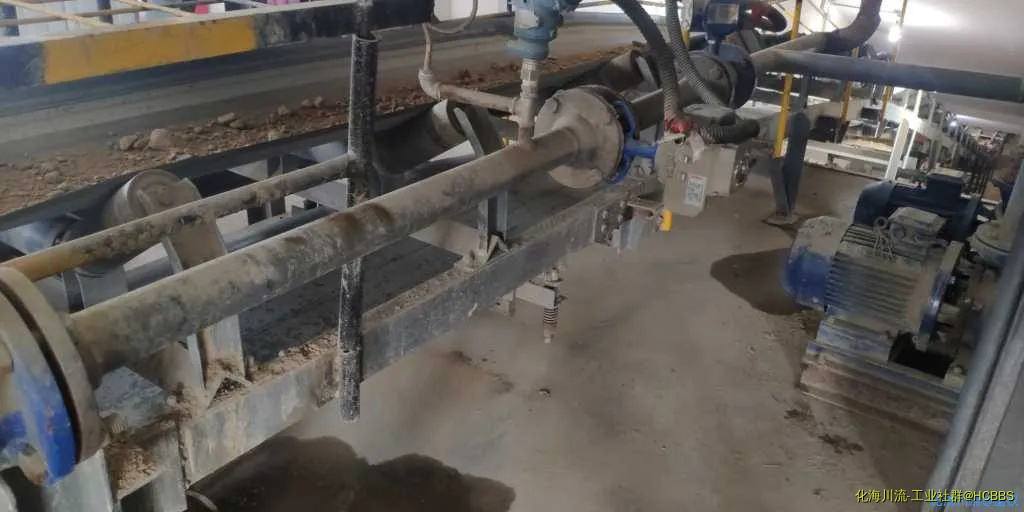

简介--ybcity 发表于 2020-10-29 07:21 管道布置:竖直管道长0.5米,接弯头变水平长3米。流量只达到了21.4,现在把竖直管道增高至3米(呈n形)与原 ... 改完之后是这样的 ...-登录查看全文

简介--ybcity 发表于 2020-10-29 07:21 管道布置:竖直管道长0.5米,接弯头变水平长3米。流量只达到了21.4,现在把竖直管道增高至3米(呈n形)与原 ... 电流偏高,流量在26的时候电流14.6A ...-登录查看全文
发表于 2020-10-29 11:24:02
电流高的话会不会电机受到阻力,所以也影响了流量导致变小  详情 回复 发表于 2020-10-29 16:49

简介--圣权 发表于 2020-10-29 11:24 电流偏高,流量在26的时候电流14.6A 电流高的话会不会电机受到阻力,所以也影响了流量导致变小-登录查看全文

简介--可能需要的扬程没计算好,导致泵没选好,扬程小了。流量自然就达不到要求了-登录查看全文

简介--设备功率整体改小了,还有对照水泵的性能曲线做出判断-登录查看全文

简介--电机选小了,扬程也小了-登录查看全文

简介--圣权 发表于 2020-10-28 17:37 50米扬程的水泵(额定流量25立方/小时)在低扬程状态下刚开始运行没有问题,流量最大能够达到30立方/小时 ... 运行一年,要清理一下管道、设备、过滤器,估计过滤器有点堵,再看一下设 ...-登录查看全文

简介--泵进口小了,换150的-登录查看全文
