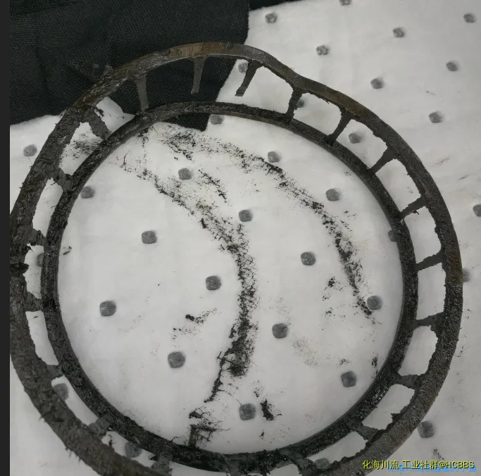

判断设备损坏的根本原因,不能只发一张照片了事。
基本根据你照片,我就没看出什么来。轴承都没解体检查,能查出来什么哦?
给你一个例子,看看我们怎么检查的。
背景:
职工巡检突发风机轴承位置声响巨大,温度35摄氏度升高至70摄氏度,并最高升至90℃。轴承震动小幅由1.3mm/s,升至2.3mm/s。
在此期间职工立即对轴承座补油,轴承温度随之降低,声响降低。

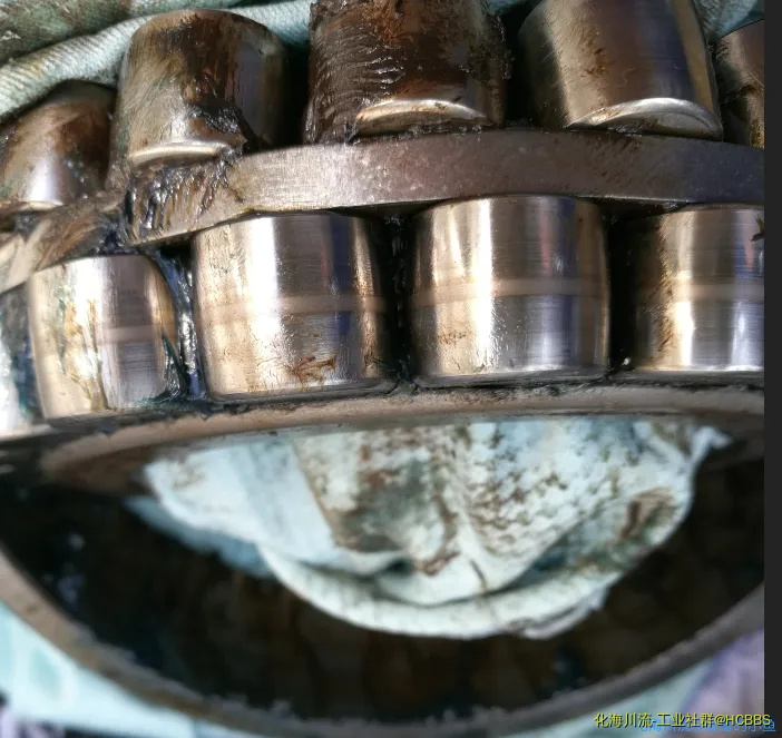

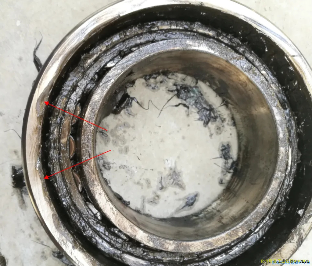

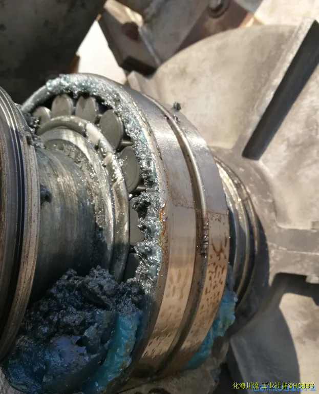

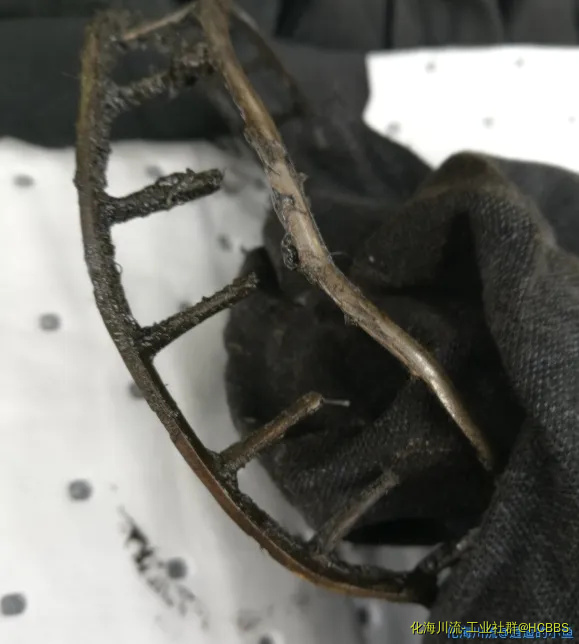

拆解照片如下:
(1)轴承座内润滑油饱满,蓝色是新鲜刚打入润滑脂,褐色润滑脂是由于轴承保持架(铜)损坏后磨成粉造成的污染导致。
设备有问题后,根据生产不能停的实际状态又运行了1周。(不缺润滑油)
(2)外环被啃。(被动损坏,不是轴承损坏的直接原因)
(3)保持架有拉裂的痕迹。(制造问题)
(4)轴承内外环有偏压痕迹。(有可能是保持架损坏造成,有可能轴承制造问题不够圆,有可能安装问题)
(5)轴承没有高温变色痕迹。(轴承不缺油,轴承安装游隙正确)
根据以上的证据,我直接找的轴承供应商,告知他们的轴承制造有问题,将这次设备事故划为了备件质量不达标,
供应商带走了轴承样品,没承认/没否认,但自此同样的安装方法,同样的人。再也没发生以上事件。
风机1470rpm,正常振动1.5mm/s,轴承2年一换。我这里SKF的轴承在1470rpm,有过振动18mm/s,风机都快振飞了,由于生产原因还开了36小时的记录,消除震动后,轴承未更换继续使用了1年。好轴承哪里有那么容易坏。只要确认自己安装没问题/油品新加,不要犹豫就找制造厂商。
