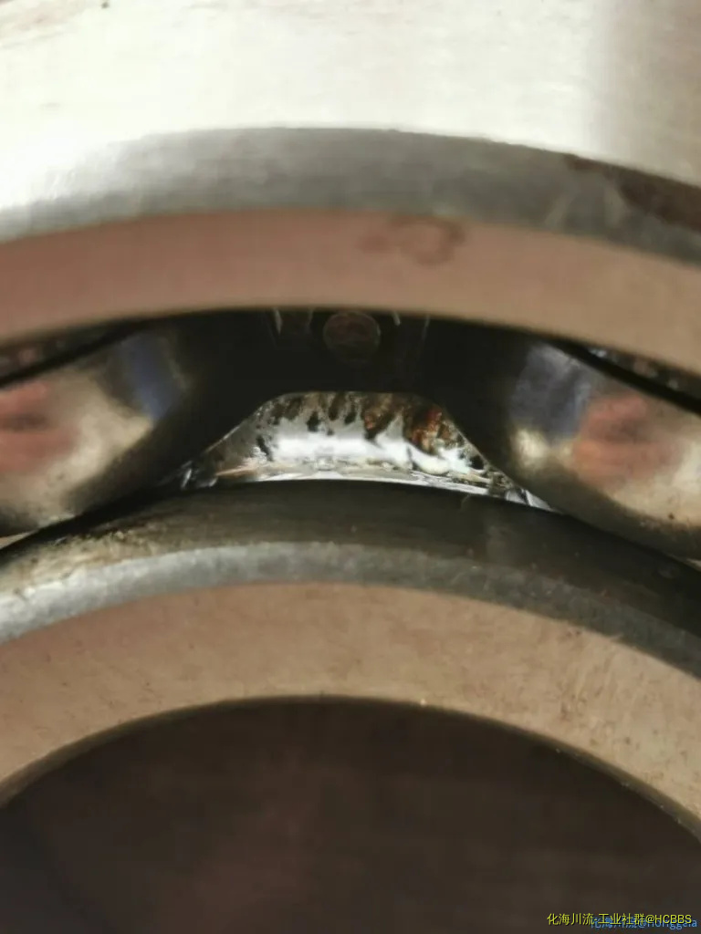

我们公司新装一台泵,运行3个月轴承就坏了,然后更换后运行不到两个月又出现轴承坑坑洼洼的情况,除了对中不良的情况外,还有什么情况造成的?领导非得找出原因,不然重罚。各位,大家有碰到过这情况的吗?

润滑?安装?

honggela楼主 VIP会员 VIP会员 | 显示全部楼层       最后访问IP海南省
泵里不缺油

缺油或油脏
没有缺油 ,如果油脏也不至于这么严重的,除非油里全是铁屑

对你说,油泥都不好使。只要是固体粉末以上的颗粒都会造成这德行的。还是清理一哈油路吧,油箱、轴承箱、还有滤网是否出现破损。 看图不像是脂类润滑的,如果是要之一加油脂是否有杂质。 还有就是查一下轴向的安装  详情 回复 发表于 2020-10-20 16:35
看图不像是脂类润滑的,如果是要注意加油脂是否有杂质。
还有就是查一下轴向的安装间隙。是否间隙过小,遇热结构长度变化导致的???
最好发个泵的全身照,有油站的也拍一哈,看看长啥样,便于讨论。供参考。

安装游隙控制了没有?

新手学化产VIP会员 VIP会员 | 显示全部楼层       最后访问IP山东省
安装完毕手动盘车转不?不会是不转硬用电机拉的不?
你说的不缺油是轴承不缺油还是油箱不缺油?

是单侧还是双侧?单侧可能是轴向力过大

轴承运转时,就和人的眼睛一样,揉不得一点点沙子,润滑油必须要干净。

运转速度是多少?什么品牌型号的轴承?什么润滑方式?
能来张整体的泵的图吗?

泵运行时温度、振动怎么样,轴承箱有没有进水情况。

1、轴承缺油;
2、有可能是轴承箱出厂前喷砂不完全,小厂会出现这个情况,运行过程中轴承箱掉铸造铁屑,这个需要运行一段时间才会消除。要不就拆下来喷砂。

清理油路,检查轴同心。

润滑油和锂基脂在装配时时带入有杂质,或是轴承体内有杂质装配前未清理干净。

缺油或油脏,轴承都那颜色了,油温有多高呀!
