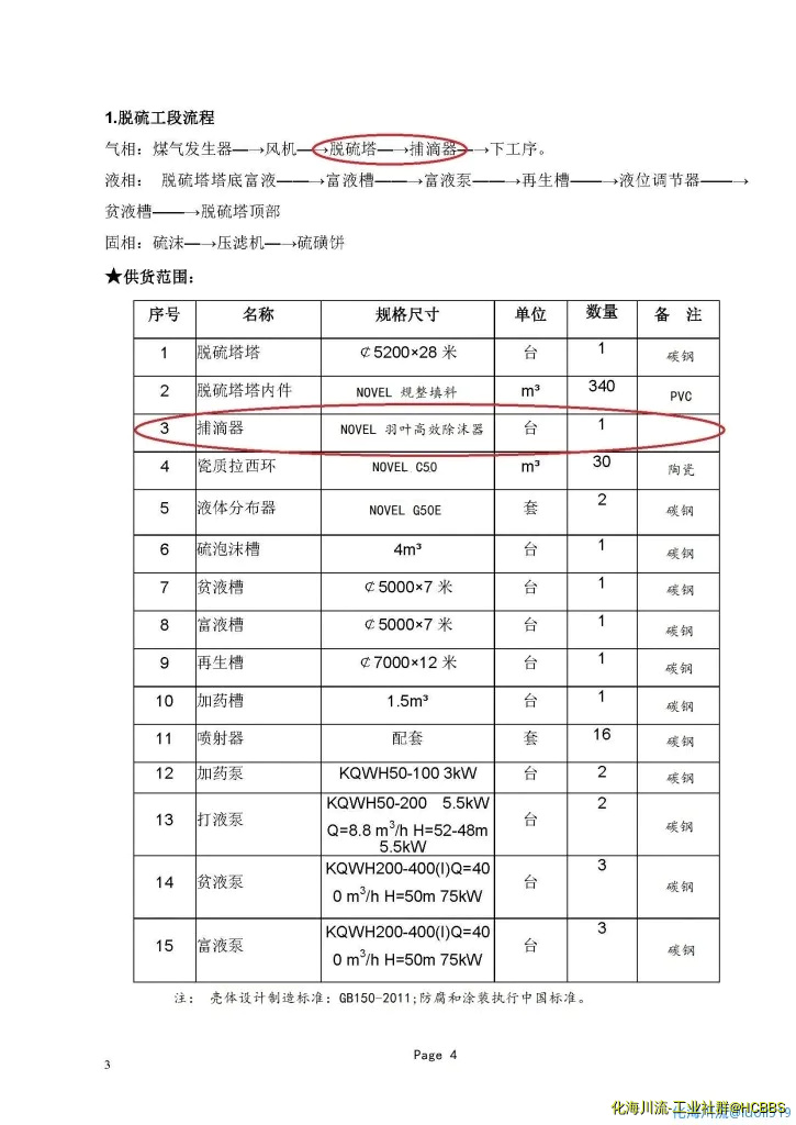

      这里以我方经手的某项目50000Nm3/h煤气站湿法脱硫塔抗堵塞高效分离专用羽叶分离捕滴器设计方案为例,进行细致剖析。下图即为该项目业主指定采用羽叶分离捕滴器的文件摘录:
发表于 2020-10-14 11:40:47

       而在栲胶法湿法脱硫塔顶气相除沫捕滴技术设备,在传统上往往选择造价低、结构和性能不佳的丝网除沫捕滴器、填料除沫捕滴器、简易雪弗龙折流光板等。而业主在本项目委外设计的脱硫塔液气比处于下限附近而对波动工况适应性不佳,一旦工况波动需要增大液气比,则必然导致脱硫塔顶部气流液相夹带量进一步增加;加之,硫磺膜漂浮在工作液中很容易被气流携带进入气液分离内件。针对该实际情况,业主自感在脱硫塔上节省了不少投资所带来的负面影响,继续靠结构性能简陋、低造价的传统捕滴器会带来运行麻烦,从而决定采用诺卫能源技术公司专利技术羽叶分离捕滴器用于该项目脱硫塔。
发表于 2020-10-14 12:25:03

   根据业主提供的脱硫塔顶部气液分离工况参数并选取苛刻工况,通过精准动力学分离技术计算和组态设计系统平台完成的上述煤气脱硫塔抗堵塞高效分离专用羽叶分离捕滴器技术信息如下:
1、捕滴器技术类型:羽叶分离捕滴器;
2、捕滴器型号:NOVEL G50 D-BANK-205/72.5;
3、预分布聚结内件组型号:NOVEL G50D;
4、精密羽叶分离内件组型号:NOVEL G50-D BANK-160/1250;
5、抗虹吸短路降液内件组型号:NOVEL G50LD8P;
6、旋喷系统内件组型号:NOV-100/4-120;
7、分离效率:99.99%@6.87micron plus;
8、运行压降:0.035psi。
发表于 2020-10-14 12:54:33
