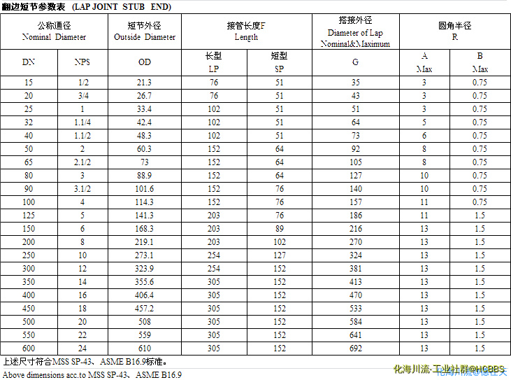

现场需要选用松套法兰进行对接,选用了HG/T 20592中的对焊环松套法兰。但采购中翻边短节和松套法兰需要分开采购,但查了GB/T 12459中翻边短节的尺寸,发现和GF/T 20592中对焊环的尺寸不一样,如果选用GB/T12459的翻边短节,能和GF/T20592中的松套法兰配套使用吗?还是说,翻边短节是自己按HG/T20592中对焊环的尺寸去进行采购?

按法兰标准选取!
