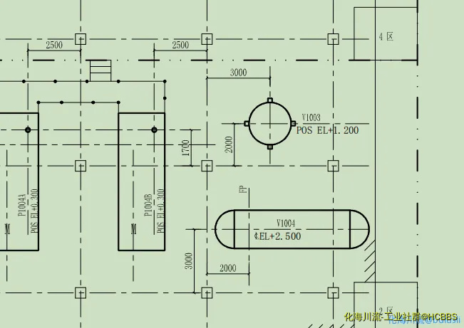

如图V-1004,中心标高2.5米,来自20519。20519实际上没给中心标高计算公式。一般卧式设备都有壁厚、垫板厚度,支撑基础做的也都会是整数,所以当你设备安装就位后,中心的实际标高一定是略大于2.5米的。感觉标准不严谨,有没有

你这个稍微有点吹毛求疵了吧,图V-1004不就是说明卧式罐以中心线标高表示嘛。说不准这个罐子的中心线到支撑底板的距离就是一个整数。再说不准某个有强迫症的审核就是喜欢凑着呢

不是吹毛求子啊。看一看国外的规范就感觉很严谨,所有东西都有根据。根据实际干的,这个基本不会是整数

中线定位没什么问题,最后提基础条件的时候会把尺寸误差都减掉

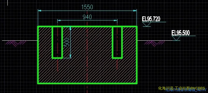

image.webp 中心标高跟加不加壁厚有啥关系呢,最后提土建的时候扣掉就行了

就用你这个图片上的基础,DN1000的卧罐子壁厚8,鞍座高200。中心标高你怎么采取的,扣掉又是怎么做到的

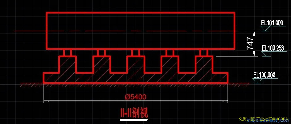

image.webp 这样能理解了吧,我不管你什么壁厚、支腿高,我用中心线定位,定位定的EL101.000,最后设备做出来中心线到支撑脚底部长度是747,那我基础就做1000-747=253高
发表于 2020-11-3 10:12:33

这样能理解了吧,我不管你什么壁厚、支腿高,我用中心线定位,定位定的EL101.000,最后设备做出来中心线到 ...
这个253说道关键了。我就是担心253土建不给做
发表于 2020-11-3 11:15:34
东南枝_NEHVVIP会员 VIP会员 | 显示全部楼层       最后访问IP四川省
已绑手机   ★悬赏任务→ 发悬赏(0)  承接(1/1)
没事,你随便提,不一定非得给整数,只是精确到mm级别土建做不出来,具体的精确度要求你根据设备安装条件给他提就行了,比如需要二次抹面达到平整度误差不小于1mm之类的
发表于 2020-11-3 11:42:51
