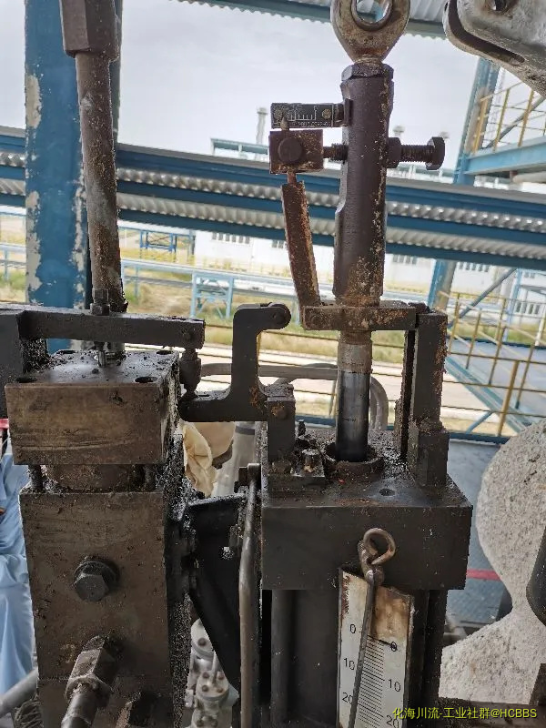

[讨论] 杭汽的汽轮机的油动机故障,原行程68.1mm,现在总行程仅有38mm

油动机只有给最大信号值时才动作;另外油动机活塞杆只下行,不上行。请高人指点?

简介--分开判断吧! 先查一下电信号4-20mA能否与油压对应,如果可以对应,可以排除电液转换器的问题,问题就集中在油动机上了,脱开阀杆,单试油动机的行程,如果这时发现行程有问题,那需要拆解油动机滑阀看一下 ...-登录查看全文

简介--wyr261 发表于 2020-10-7 08:29 分开判断吧! 先查一下电信号4-20mA能否与油压对应,如果可以对应,可以排除电液转换器的问题,问题就集中 ... 已经单试油动机的行程,原行程68.1mm,现在总行程仅有38mm ,油动机只有 ...-登录查看全文
发表于 2020-10-7 15:17:30
油压是正常的对吧? 滑阀是新更换的吗?尺寸和旧件一样吗?  详情 回复 发表于 2020-10-7 16:20
简介--backcat666 发表于 2020-10-7 15:17 已经单试油动机的行程,原行程68.1mm,现在总行程仅有38mm ,油动机只有给最大信号值时才动作 油压是正常的对吧? 滑阀是新更换的吗?尺寸和旧件一样吗? ...-登录查看全文

简介--油压正常,滑阀没有更换-登录查看全文

简介--可能是油动机滑阀或者轴承的问题吧,瞎猜的,期待楼主的后续处理,个人认为遇到这种问题,应该先联系专业人员到厂进行判断,并把可能需要的备件准备充足,做好短时停工更换的准备,而不是停下来再查原因,很耽误时间 ...-登录查看全文

简介--感觉是汽阀结垢严重,阻塞严重。。。-登录查看全文

简介--检查电液转换器 检查错油门滑阀,很大可能是错油门故障-登录查看全文

简介--内部泄露,或者供油系统串漏-登录查看全文

简介--各位高人,该问题已解决,是错油门顶上反馈杠杆下压的那个短销与壳体间被油泥堵塞后无法上下移动所致!谢谢大家了!-登录查看全文

简介--调节阀杆石墨密封环压得过紧,如果断开了请无视此原因-登录查看全文
