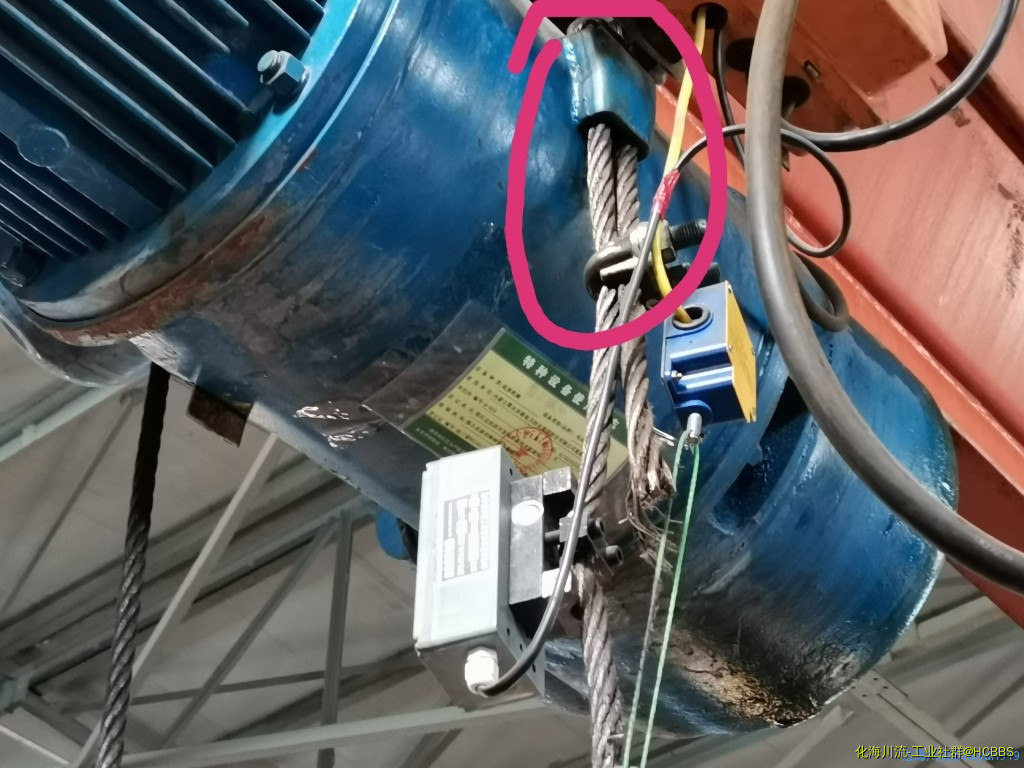

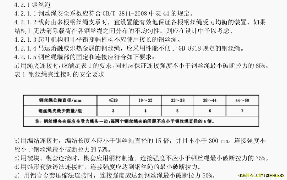

如图所示,电动葫芦钢丝绳这个位置的固定方式对不对,卡子数量有没有要求,有没有相关的国家标准或行业标准,有没有知道的

找电葫芦的说明书,他会告诉你如何做是标准。因为他有生产许可证。
