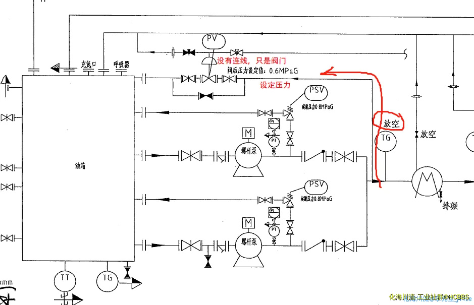

[原创] 螺杆压缩机润滑油管道为啥设放空管道
6.2K |2
这个是放空管道吗,还是正定管道压力的

“正定管道压力的”是对的

是“自力式压力调节阀”,稳定油泵出口压力,不是放空管线。
