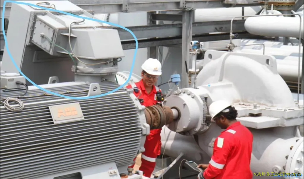

首先是这俩人在做什么工作,然后图上左上角那是个啥设备,有大佬了解吗?

检验联轴器安装精度!

圈的部位是电机的接线部分!

在对中,用的激光对中仪。

您能说一下使用的是什么检测仪器吗,我从没有见过。是激光对准啥的吗

对,确实是接线,一开始没看明白,第一次见这么大的接线

现在已经很普遍了,当初记得都是用千分尺啥的,科技真强大!

联轴器的对中?

电机接线盒

这两个人在进行轴对中

联轴器对中

找正

激光对中仪。老钳工用的百分表检查联轴器对中,现在很多新人都不熟练用百分表了,用激光对中仪简单方便,对中仪可以立即给出调整数据,用百分表要计算调整数据。但是用百分表也有有利的地方,在透平、冷机热机感觉用百分表更直观。

万伏高压电泵

1、两人在做对中
2、那个是电机接线柱。
这个电机高压电机

大泵对中
