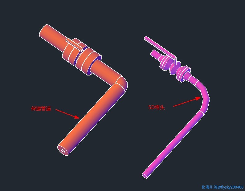

CADWORX软件问题能不能创建一些3D弯头和有保温层的管道

可以。
3D的弯头,可以自己修改一下CAT库中的弯头库,可以修改成任意弯曲半径的。
保温管道,可以通过保温浏览器设置保温参数(材质、厚度等),通过保温浏览器,给需要的管道添加保温。
