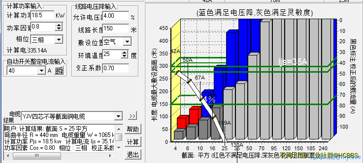

说可以还是不可以的都是瞎猜,一定按照7楼的做法,根据系统计算完才能确定

正解!选导体截面需要综合考虑载流量及敷设环境条件、电压降 以及与保护电器的配合,这些是最基本的!  详情 回复 发表于 2020-12-7 11:42

如采用4*10mm2电缆
按照工业与民用配电设计手册(第四版)电缆章节找到电缆电阻及电缆感抗分别是2.175欧姆/千米、0.085欧姆/千米;
按电机功率18.5kw 380V,电缆长度150米,计算得出的电压降是4.517;
按照现行的国家规范GB/T 12325-2008《电能质bai量 供电电压偏差》要求:一般线路的电压降不得大于5%;
所以理论上可以使用,但是鉴于现场工况复杂,建议优先选择ZA-YJV-0.6/1.0KV-4*16mm2电缆给电机供电;

如选择4*16mm2电缆,计算电压降是2.866;满足规范要求;

有需要可以下这个软件用用。

myface 发表于 2020-09-27 14:09
电缆载流量计算涉及的东西可太多了,一定要个简单的回答,用25平方的。<br />
你这个是什么软件?是天正电气吗?
