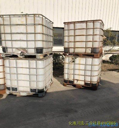

     复合型液体散装容器(简称:IBC,俗称:吨桶)在工业应用越来越普遍,什么液体都装,化学品、危废液体、工业废水.....,包装、运输、周转、...,十分便利。
     但IBC用多了也有问题,吨桶回收问题?清洗废水问题?主要是涉及危废。
     怎样不产生或少产生新的危废呢?

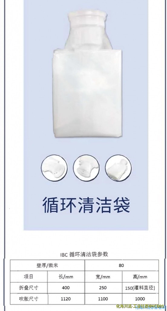

安全环保的液体包装如何实现呢?
说白了就是在吨桶内部衬一层塑料袋,这样一可以隔离液体与桶壁接触,减少对吨桶的污染;二可以加速吨桶的周转效率;三可以减少吨桶回收处理和减量清洗废水。
那么,什么强度的塑料袋可以承担这个重任呢?

灌装液体时,将循环清洁袋置入吨桶内,将灌料口用固定支架固定,开始灌入液体。抽液体时用吸料接头固定,抽吸液体。

成本如何呢?

比垃圾袋贵,但可以循环使用。关键是减少了废水的产生。
