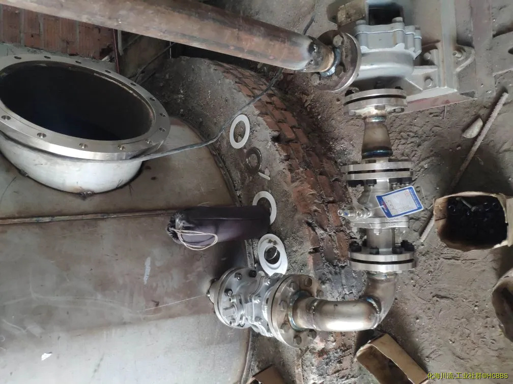

[讨论] 这么配泵会不会太短了?

简介--不规范常有,保证装置汽蚀余量吧-登录查看全文

简介--呵呵,看似扭吧吧,可每个设置都是必需的。 从基础位置及水平高度看,还真的没啥毛病可挑。对付用吧,没啥原则问题。 只是出口的那根管子支撑是要有的,否则泵的承重是问题。 ...-登录查看全文

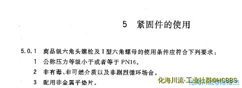

简介--看看不锈钢法兰用的螺栓是否合适?操作空间是否够用?是否占用了安全通道?再增加点支撑,不过真够节省料的-登录查看全文

简介--配管问题倒还不大,看现场好像是室内,可能是空间不足,只能把泵临近布置,所以造成没有直管段。其实我更关心,法兰螺栓的选用。看螺栓是六角头的,HG20613-2009钢制管法兰用紧固件(PN系列) .guestviewthumb {margi ...-登录查看全文

简介--不允许!从力学、应力腐蚀方面是杜绝的!-登录查看全文

简介--冷流体是没有问题的 加点支撑-登录查看全文

简介--进口管线间距不足,未设置低点排空;出口段管线照片不全,需注意check valve避免垂直安装(若必须,注意CV上方安装drain)-登录查看全文

简介--这个设计水平不敢恭维啊!进口管与泵入口做一个标高不香吗?-登录查看全文

简介--本帖最后由 henjuese 于 2020-9-19 09:29 编辑 泵的配管不是很规范,以下几条请题主参考: 1.泵没有入口过滤器. 2.靠近泵的位置没有可调支架. 3.泵出口没有单向阀和切断阀. 4.泵基座貌似直接放在地面上,未见有垫 ...-登录查看全文

简介--这是临时用的吧,太随意了。-登录查看全文

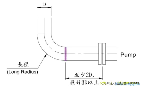

简介--一般情况下入口管线应该比出口管线粗,机泵入口没有过滤器,出口没有单向阀,机泵接地不知道有没有。觉得入口还是要安装导淋,管线还是有支撑固定为好。最后,垫片不应该这样放吧,拿专门的东西装。 ...-登录查看全文

简介--可能进口段将来会存在应力影响,-登录查看全文

简介--人孔能进去人吗-登录查看全文

简介--缺少入口过滤器-登录查看全文

简介--应该是小作坊,罐子现场做的,基础用砖砌的-登录查看全文

简介--这焊接质量,估计没取证;进出口都变径,咋说你是好-登录查看全文

简介--这么短的距离,搞一个阀门就够了-登录查看全文
