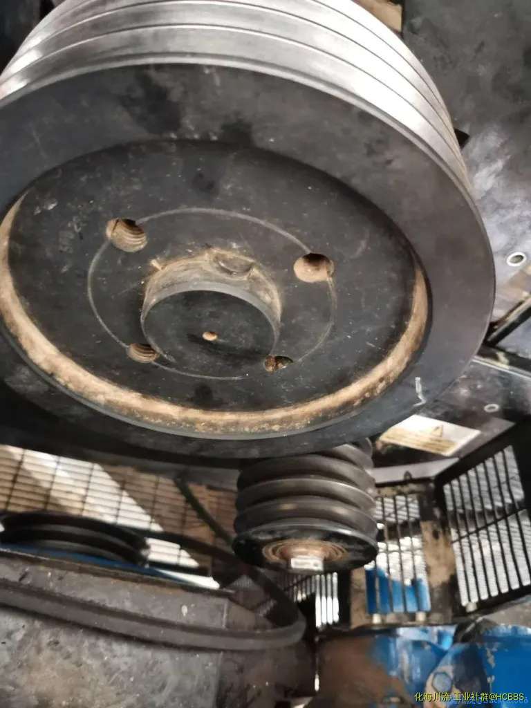

一台柴油发电机皮带频繁断裂,而且更换新皮带后使用寿命越来越短,现在新皮带的使用寿命仅有五六个小时,中间有张紧轮,单股四根皮带,请高人指点原因,谢谢。

backcat666楼主 | 显示全部楼层       最后访问IP广东省
如图所示

一、请检查皮带轮和张紧轮的是否在一个水平面上;二、检查是否皮带张紧力不足,导致皮带打滑温度升高并烧毁皮带;三、检查是否机器过载,皮带断裂。

主要检查一下皮带的紧力和对中 另外皮带质量 皮带轮的槽是否有变形 顺便说下 对中的时候使用拉线的方法很不准 最好使用激光对中仪 推荐SKF TKBA 10

发一个被损坏的皮带片子看看。
如果是局部受损,应该是张紧轮的问题。若是均匀受损,查一下负荷是否符合工艺要求。再有就是转子本身是否由机械卡组现象。供参考。
CHANGBAISHI 发表于 2020-09-16 15:11
发一个被损坏的皮带片子看看。<br />如果是局部受损,应该是张紧轮的问题。若是均匀受损,查一下负荷是否符合工艺要求。再有就是转子本身是否由机械卡组现象。供参考。
机械卡阻具体指什么?

主要是皮带质量问题和张紧轮刚度调整问题

1.皮带质量问题;2.皮带张紧力过大。

皮带张紧力太不够,造成皮带打滑,高温。

是原厂皮带不?皮带和皮带轮是配套的。我们发生过皮带轮槽角度和皮带倾角不配套两个月就坏了。而原厂生产的可以使用四年。

对,质量问题
