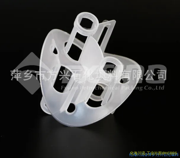

50聚丙烯海尔环气体净化填料
标签:酸雾净化塔填料,50海尔环填料,pp海尔环,气体净化,化肥厂
聚丙烯海尔环填料是用聚丙烯注塑成一个新型的开孔填料,气体净化填料海尔环具有耐腐蚀抗撞击性能好以及通量,压降低等优点。
同时气体净化填料海尔环也因为填料间不会嵌套,壁流效应小,气液分布均匀。
酸雾净化塔填料pp海尔环适用于气体吸收,冷却及气体净化,洗掉及化肥生产等过程。
50聚丙烯海尔环气体净化填料。
气体净化填料厂家生产聚丙烯海尔环
气体净化填料厂家生产聚丙烯海尔环
                                  气体净化填料厂家生产聚丙烯海尔环
型号
规格
MM
堆积个数m3
比表面积
M2M3
空隙率
干填料因子
M>﹣1>
Dg50
50*50
8000
110
94
133
Dg76
76*76
3432
92
94.5
105
Dg100
100*100
1682
76
95
76
