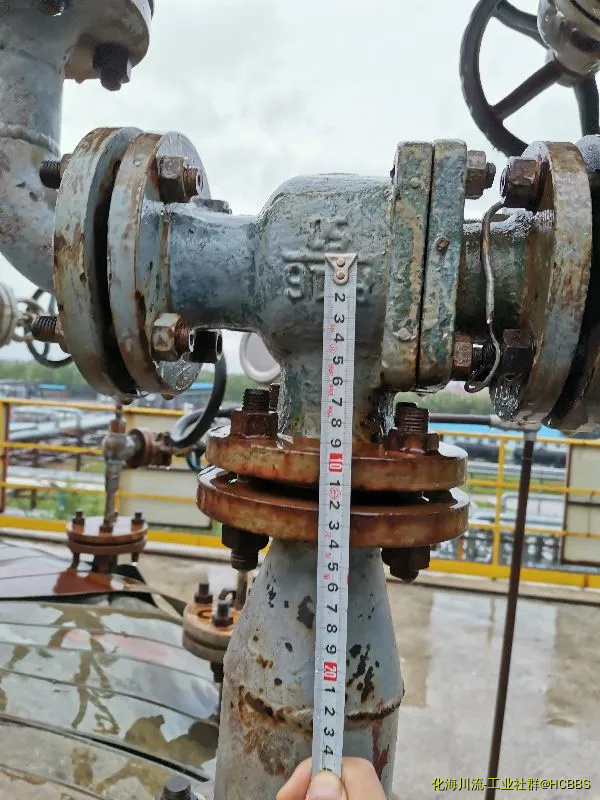

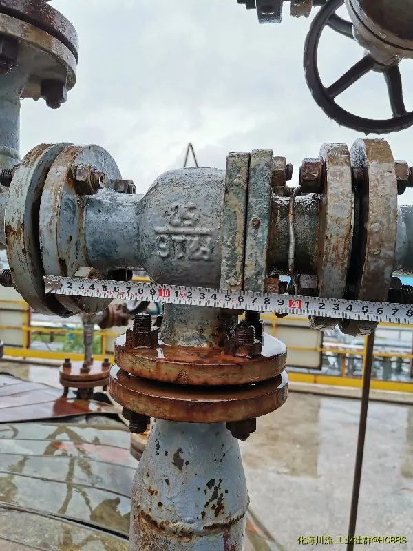

谁有手动三通球阀结构长度标准,我这里有一个三通球阀需要更换1995年的。我们厂提报材料需要标准,型号是Q44F-16P DN50,可是找不到标准,谁有发给我,万分感谢!

GBT 12221-2005阀门的结构长度 下载地址:https://mp.weixin.qq.com/s/_hXS_O_mFoJ1kwzzzuMxUQ  发表于 2020-9-5 20:28

型号写错了,不带P

GBT 12221-2005 阀门的结构长度

这种三通球阀结构长度基本上是不可能按照12221来做的
