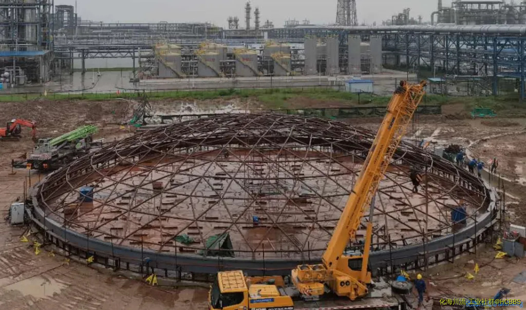

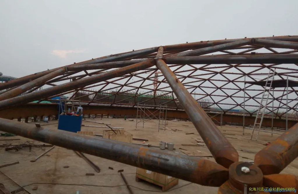

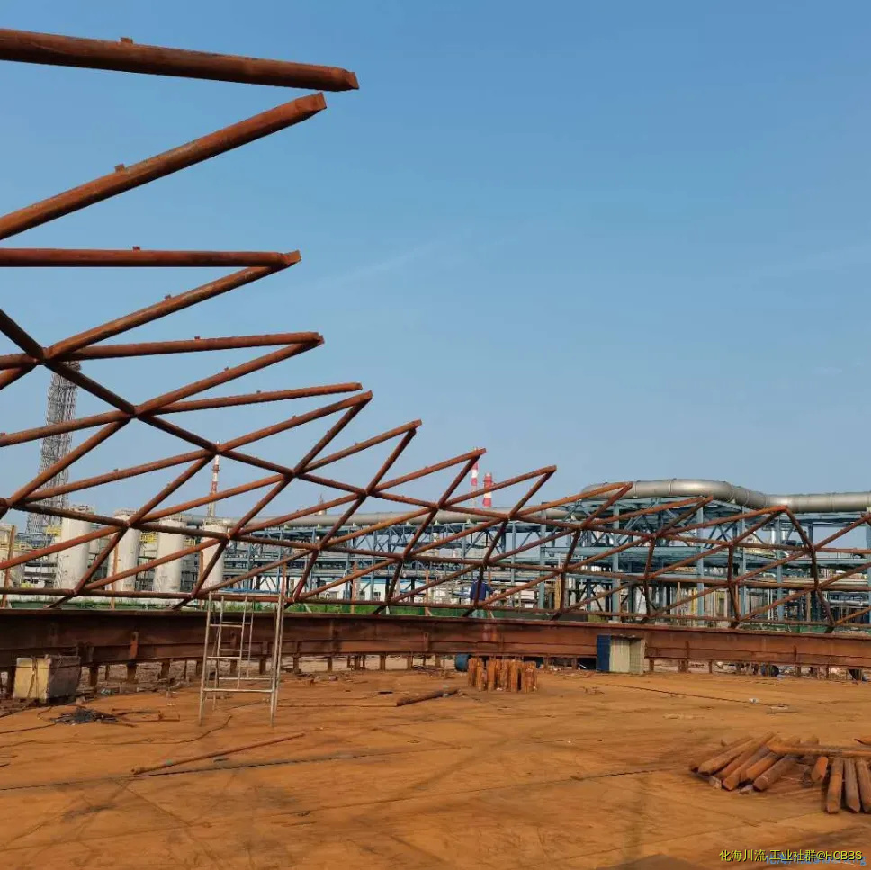

一批承插式节点罐顶网壳建成,这些网壳杆件采用钢管,有效地降低了构件的长细比,提高了结构的强度。在网格划分一致的情况下,其长细比可以从H型钢的150降低到钢管截面的80,稳定系数从0.308提高到0.783,使杆件应力降低2.5倍或承载力提高2.5倍。
