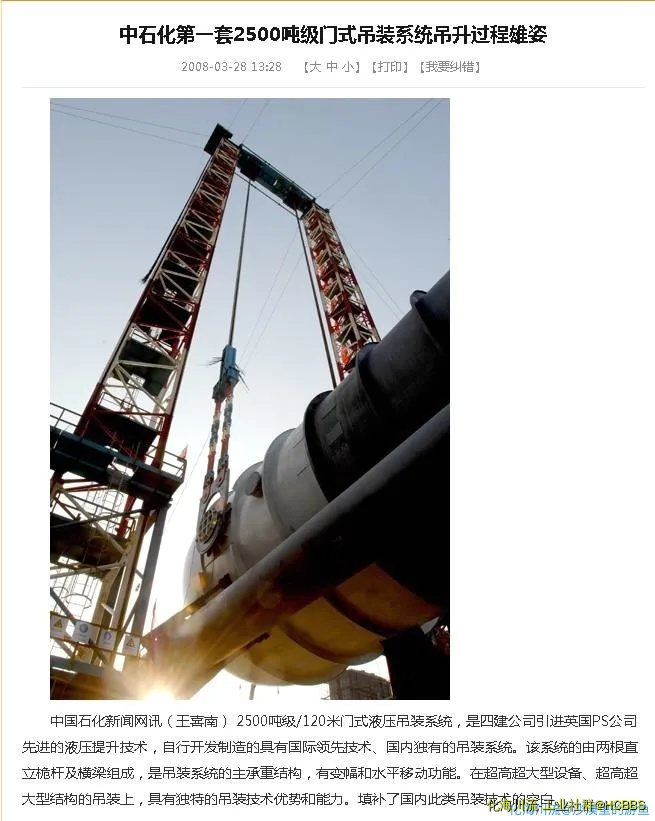

前辈,请问那台2500t吊车是液压顶升的门式吊车吗?是哪家单位的?
一体化“吊装”推进过程中,这些年来,特别是中石化的吊装体系其对大型吊装设备的引进力度是有目共睹的。从1000吨级履带吊的大规模引进,率先进入2000吨,率先进入4000吨。而在这之前,中石化四公司的MYQ2500吨液压门式提升装置有着举足轻重的作用。
2007年11月1日至2日,经过连续一个月的奋战。在国家起重运输机械质量监督检验中心,2500吨完成了2850吨的载荷的升级实验。升级成功后,2500吨便投入到福建炼油乙烯一体化四件大塔的吊装,以及后续的天津一体化大型吊装。

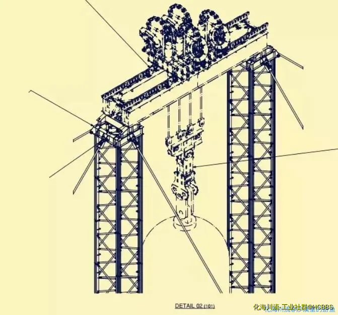

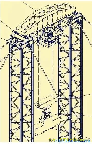

具体数据上来看,2500吨的具体结构是一个立柱型。其有立柱42节(单侧21节),立柱顶部高度134.13米,在的最大吊装能力2500吨。
整个吊装系统为可拆卸结构,除主横梁外最大运输重量为26.125吨,最大尺寸为7.7米×1.79米×3.17米,每节立柱均可拆卸成单根杆件,运输时没有超限部件;立柱有扩展梁和旋转轴,可以将设备提起后进行180°旋转,有效提升高度131.75米,立柱顶部横梁现可组成15米、16米、17米、18米、19米、20米和21米共7种跨度。
