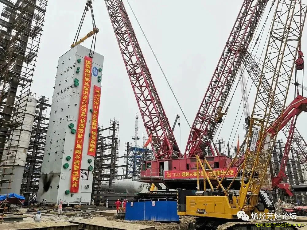

自2019年11月28日乙烯装置工艺水汽提塔首吊以来,在为时9个月的施工工期内,项目部科学组织2500吨液压提升、2000吨履带吊、1600吨履带吊、650吨履带吊、450吨履带吊、400吨履带吊、350吨履带吊等若干机械车辆,安全、高效、优质完成合同内外54台设备吊装工作,赢得各方的高度认可和一致好评。
在施工过程中,全体人员始终将工作做在前,抢在先,全厂104m最高塔乙烯精馏塔拔地而起、2000吨履带吊吊装急冷水塔连云港首秀、3台凝汽器受限空间压缩机厂房内穿夺就位、7台裂解炉56个模块高空精准就位、1600吨履带吊吊装重达596吨冷箱里程碑节点的实现……都是全体参建人员攻坚克难的卓越成果,一次吊装,一个承诺,项目用精湛的吊装技术、严谨的管理制度、良好的团队协作精神以及服从指挥、顽强拼搏的工作作风服务好业主、服务好工程,顺利将装置内全部设备安全就位。

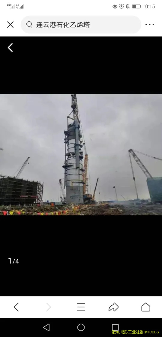

这家的乙烯塔应该是整体吊装的吧
发表于 2020-9-3 01:11:46
104m高的乙烯精馏塔应该是用2500吨液压提升+千吨级履带吊溜尾的吊装方式。  详情 回复 发表于 2020-9-3 12:05

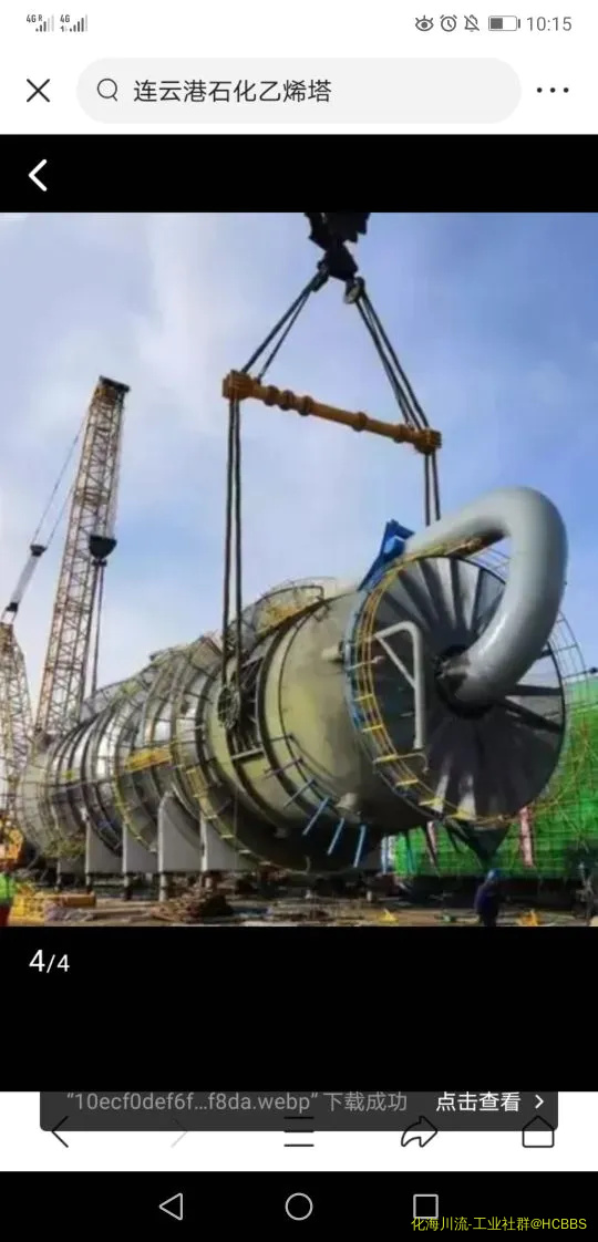

这个是什么设备

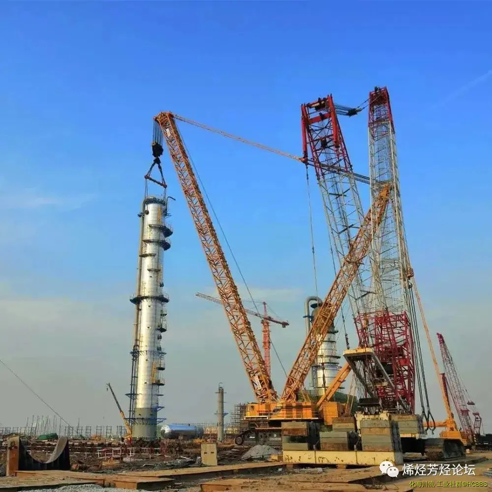

近日,由起运公司承担的连云港125万吨/年乙烷裂解制乙烯装置大型设备吊装施工中,成功采用2000吨履带吊车吊装,实现急冷塔首吊成功。
据介绍,起运公司承担的连云港125万吨/年乙烷裂解制乙烯装置大型设备吊装任务,在吊装总重达855吨的急冷塔过程中采用2000吨履带吊车和650吨履带吊车协力配合下顺利吊装就位,实现2000吨履带吊连云港首吊圆满成功。
发表于 2020-9-3 01:13:45
催化一粟 + 5 积极参与
2019年12月15日,连云港石化大型设备吊装工程项目部125万吨/年乙烷裂解制乙烯装置内,吊装总重达855吨的急冷塔在徐工XGC28000(2000吨)履带吊车和650吨履带吊车协力配合下顺利吊装就位,2000吨履带吊连云港首秀圆满完成。

这家的乙烯塔应该是整体吊装的吧
104m高的乙烯精馏塔应该是用2500吨液压提升+千吨级履带吊溜尾的整体吊装方式,省时省力。
发表于 2020-9-3 12:05:42
估计是,但是没有看到相关报道  详情 回复 发表于 2020-9-3 19:18

估计是,但是没有看到相关报道

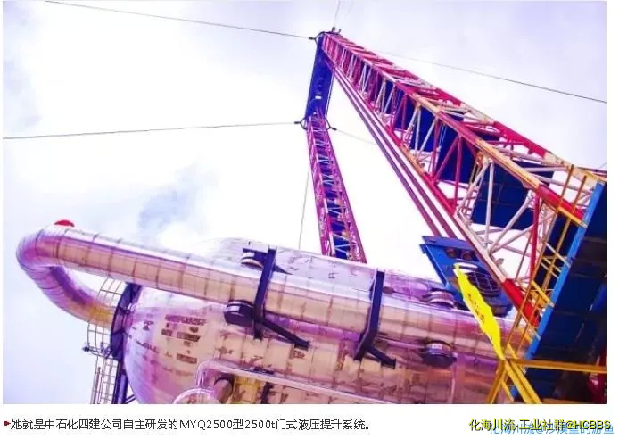

前辈,请问那台2500t吊车是液压顶升的门式吊车吗?是哪家单位的?

2500吨液压提升
这个应该是中石化四公司的装备
现在应该是中石化起运公司的了
发表于 2020-9-4 12:57:04

12月22日-23日,连云港卫星石化项目成功吊装连云港石化125万吨/年轻烃裂解装置乙烯精馏塔C-1401,设备规格Φ6900×103975mm,吊装重量1225t。
本次吊装主吊机械为MYQ2500型2500t级门式液压提升系统,溜尾机械为QUY650型650t级履带式起重机,采用液压提升系统抬吊递送法将设备吊装就位。12月22日上午开始吊装,将设备提升至半空中。12月23日凌晨5点30分,通勤车准时发车,项目部员工来到现场准备吊装事宜,对主吊机械和溜尾机械、吊索具、设备状态进行检查,确认无误后开始剩余高度的吊装,最终于下午2点左右顺利就位。整个吊装过程有条不紊,外围警戒线拉设整齐,吊装指挥旗舞生风、哨音绕梁,展示出了起运公司良好的精神风貌。
发表于 2020-9-4 13:00:36
